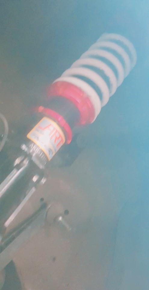

ART R타입 쇼버 필로우볼 타입 장착(감쇠력 몇단으로 해야 소프트하면서 어느정도 잡아주는지 정보가 없습니다 정보좀 주세요 ㅠㅠ) 많이 하드한 만큼 코너링은 장난 없네여 ㄷㄷ

아트쇼버 감쇄력은 다 풀어낸것 기준에서 직접 올려보는게 확실합니다.
여름기준 앞 6,뒤 8정도는 지금날씨에서는 매우 딱딱하므로, 다 풀어놓은 상태에서 입맛에 맞게 단수를 조절해보면서 타는게 좋습니다.
앞바퀴는 핸들만 꺾으면 쇼버 아랫쪽 조절다이얼을 만질 수 있지만, 뒷바퀴쪽은 작기가 있어야 휠과 휀더사이로 조절다이얼을 만질 수 있습니다.
