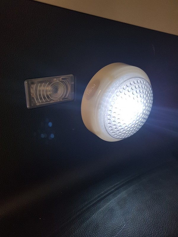

트렁크등 어떻게 켜나요??
서경I수지I 우리별2호 2019-03-11 15:53 조회 905
아직 한번도 못 켜봤어요 ㅜ ㅠ
그래서 다이소에서 터치등 사서 일단 붙여봤는데
3열 펼치면 떨어질꺼 같아요...ㅜ ㅜ
 신랑도 차를 잘 몰라서 도움이 되질않네요
혹시 요기 트렁크등 켜는법 아시는 분 계신가요??

서경l수원l스노우보더 작성일
트렁크 문열면 켜지는거 아닌가요...?  따로 스위치는 없어요
서경I수지I 우리별2호의 댓글 작성일
트렁크열어도 한번도 켜진적이 없어요 ㅜ ㅠ
서경l수원l스노우보더의 댓글 작성일
이따 퇴근때 저도 문열어보고 알려드릴게요 ~
ㅎㅎㅎㅎ 뽑기 잘 못한 똥손인가봐요ㅜ ㅠ
kokwangoh 작성일
미등을 켠 상태에서 트렁크를 열면 켜질겁니다
꺅 뽑기를 잘 못 했나봐요
대경44 l 편도선안마 작성일
2열등 켜면 같이 켜져요
ㅜ ㅠ 저는 방법을 못 찾은 줄로 ㅜ ㅠ 생각했네요
시흥l장곡l봄봄 작성일
정답이 많네요 ㅎㅎ
2열등 켠 상태에서 트렁크 열면 켜집니다 ^^;
처음부터 불량이였나 봅니다
충청부지역장I모가미 작성일
차 문 열면. 2열에 있는 불 켜지죠 ?
그때 같이 켜져요.
2열 불이 켜지는데 안켜지면
전구 나간걸로 보심 됩니다.
미등과는 아무 상관 없어욤
2열 천장에 전등버튼을
가운데로 두시고 문 열면 켜집니당
서경I수지I 우리별2호 작성일
ㅜ ㅠ 처음부터 한번도 켜진적이 없어서 버튼이 따로 있는 줄알았어요
서경I수지I 우리별2호 작성일
진작에 글을 남겨볼 것을....ㅜ ㅠ
마음속 화이팅 작성일
2열등 키세요
2열등 자동켜짐으로 항상 사용하는데 반응이 없어요. ㅜ ㅠ 처음부터....
충청l천안l쥐방울 작성일
오~2열등을 완전히 꺼놓으면 트렁크 등도 안켜지나 보네요?
첨 알았네요..ㅋ
저땜에 알게되셨으니 500원~~~ㅎㅎ
탁구아빠 작성일
일딴 전구부터 확인해보세요
전구를 확인한다는게...저기가 열리나보져??
다들 트렁크에 엘이디 등을 다시길래 원래 등이 안들어오나보다 했었어요 ㅜ ㅠ
서경I양주I캡틴똘빵 작성일
전구 갈아야 할듯요
t10 전구에요
led로 갈면 밝고 좋아요
올란도 실내등은 전부 T10 전구입니다 일자 드라이버로 옆에 끼우고 확 재끼면 쉽게 빠져요
일반 조명 전등집에서 판매하나요??
방법 상세하게 알려주셔서 감사합니다
랑이엠79ㅣ춘천 작성일
저도 전구갈아봤는데 5분정도면 되던데요!
감사합니다~~
고릴라가 구피아빠 작성일
2열등을 off한 상태인것 같아요
문이 열때 2열등이 켜지게 해놓으면 트렁크 열때 켜집니다
2열등을 꺼놓으면 트렁크 등도 안켜집니다
그래도 안켜지면 트렁크등을 교체해야합니다
네 이렇게 저렇게 다 해도 안켜지길래 포기하고 터치등 달고 살았는데 여기서 답을 얻었네요^-^;;;
