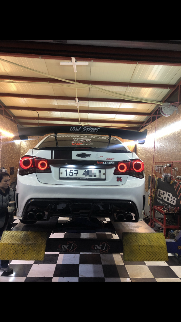

와.. 차 멋있습니다!
하얀쩜팔의 댓글 작성일
아닙니다 감사합니다 :)

94 작성일
지금도 엄청이쁘신데...?
하얀쩜팔의 댓글 작성일
타이어 바꾸려구요 ㅋㅋ
