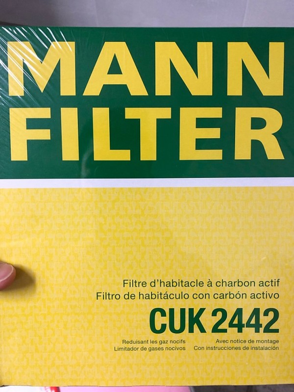

에어컨필터(MANN) 교체 하였습니다.
산본 뉴스팍 2019-03-06 21:40 조회 710
안녕하세요.
뉴스팍 입니다.
조금 전 THE NEXT SPARK 에어컨 필터를 교체하였습니다.
기존에는 BOSCH 필터가 끼워져 있었는데 품질 차이가 좀 있네요.
교체 과정은 어렵지않게 10분 안으로 끝났습니다.
단, 준비물이 갖춰진 상태에서의 조건 입니다.
준비물은 딱 한가지!
7mm 렌치 입니다. 이것이 없으면 조수석 글로브 박스를 분해하기가 정말 힘들어요.
글로브 박스를 완전히 열고 좌,우측 끝을 보면 육각 볼트가 1개씩 끼워져 있는데 이것을 렌치로 돌려 풀어줘야 합니다.
풀어준 뒤 에어컨 커버 제거 후 필터를 끼우면 됩니다.
Air flow의 방향은 위에서 아래를 향하게 하여 끼워주시면 되구요.
사진 첨부합니다.
모두들 미세먼지 가득한 요즘, 믿음가는 제품으로 필터 교체하세요 ~^^
