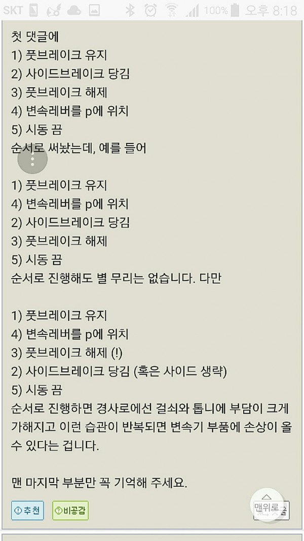

다들 어떤방식으로하나요? 말리부가 미션이 불안해서 물론 항상 평지 주차합니다. 저도 아침에 시동걸때 탁걸리는듯해서 이리저리 찾아보던중 보았는데 다른분들은 순서 어찌하시나요?
글에 핵심은 주차할때 브레이크 밟은상태서 p로 먼저하는게아니고 사이드부터 채우고 그다음 p로가야 변속기에 무리가 않간다는글이드라구요.
그리고 혹 제가 올린게 틀리다고하면 바로 삭제할거고
맞는방법이라면 저처럼 순서 잘못 하신분들도 계실수있으니 도움되길바랍니다!

풋 브레이크를 밟고 있는 상태라면 p에 놓고 사이드 채우든, 사이드 채우고 p로 놓든,  아니면 n에 두고 사이드 채운뒤 p로 가든 전혀 문제되지 않는다는게 정설입니다.
