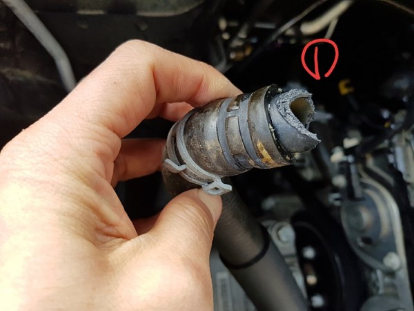

평택에서 스키장 갈려고 5시반에 일어나 용평
으로 출발했는데요.. 도착10킬로 남겨두고
 엔진 경고등 뜨면서 본넷에서 연기가 나는겁니
다.마침 근처에 바로서비스가 있어서
 확인해보니 엔진왼쪽편에 있는 냉각수
 라인이 터졌어요.

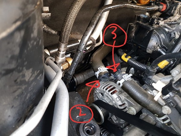

 사진1에서 나온 냉각수를 2,3으로 분배해주는
 T자모양의 플라스틱으로된  커넥터인데
이게 녹은것도 아니고 부스러지더라구요
15년 6월에 신차뽑아서 이제 3만탔는데
이게 말이되나요?
저부분 교체했는데도 상태가 안좋아서 엔진
먹은거 같다고 강릉 사업소로 보내야 된다
네요.ㅡㅡ
차두고 눈은 구경도 못하고 평창에서
 버스타고 집으로가고있습니다.
시외버스 3번 갈아타야되네요 하..
그리고 몇일있다가 또 버스타고 강릉으로 차 찾
으러 가야됩니다 ㅜㅜ
엔진교체해야될꺼 같은데 당연히 보증수리 되겠
죠?
회원님들 저 커넥터 꼭 한번 확인해보시길
바랍니다.

저는 이부분입니다.
서인경I그날이오면의 댓글 작성일
저 부분 엔진이랑 연결되는부분 같은데 맞나요? 호스만 녹은거면 비용 얼마안나올겁니다.저는 냉각수 세면서 엔진이 과열되어 엔진이 녹은거 같다고 그러더라구요. 엔진 통째로 교체할꺼 같습니다.
서인경l쵸파의 댓글 작성일
맞아요 그래서 클립을딴걸로끼었는데 그래도 세더라고요.
서인경I그날이오면의 댓글 작성일
호스를 교체해야 하는거 아닌가요?
서인경l쵸파의 댓글 작성일
호수른 완전통으로 교체한다던데요.
서인경I그날이오면의 댓글 작성일
양쪽 클립 풀고 호수 새걸로 교체하면 되요. 10분이면 될걸요? 비용도 얼마 안할겁니다.
