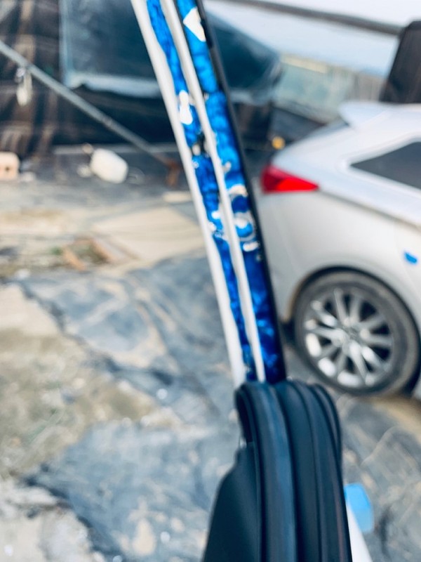

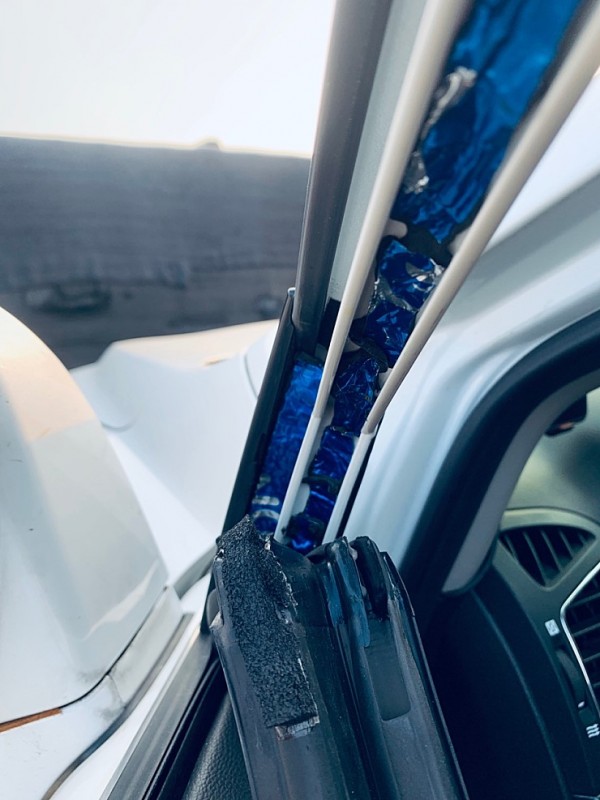

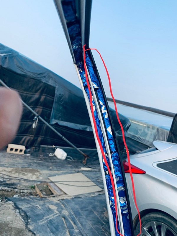

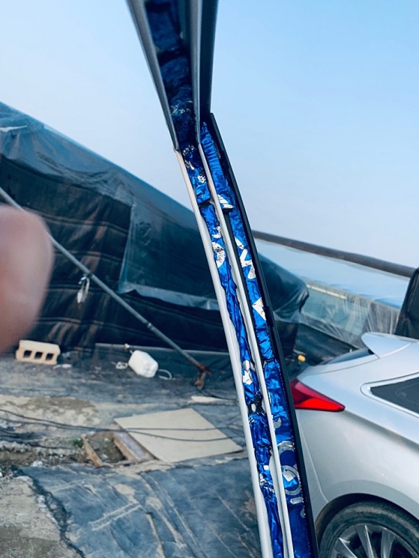

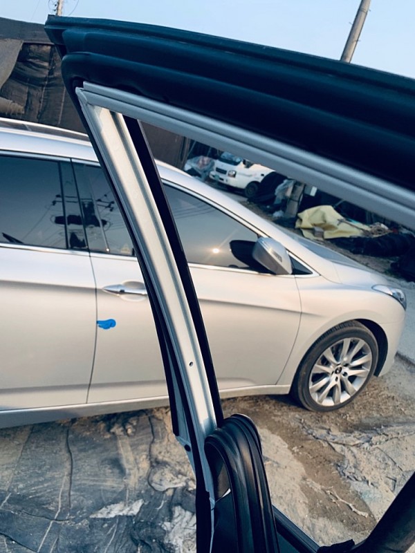

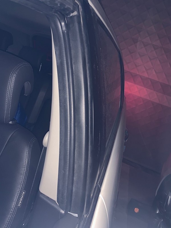

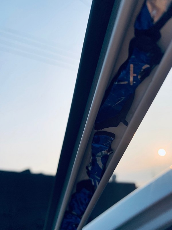

이렇게 해봤습니다..
운전석과 조수석 2군데 방음패드 잘라서 싹 붙였고요..
나는지 지켜봐야겠어요..
집에 돌아오면 운행해봤는데 짧은거리라 소리가 안나고 날도 따뜻하녀 조용하네요..

운행하다보면 기분 나쁜 창문 두드리는 소리 다다다닥 다다다 다다다닥
이런소리가 나서요.
이제 1일차라 운행해보고 봐야겠어요..

제가 원하는 작업이네요 창문을 다닫고 운행하면 창문이 꼭 다 안닫힌거 마냥 덜덜덜 거리는데 창문을 살짝 열면 간섭이 없는지 소리가 안나네요 그말은 창문 꽉 닫아도 창문틀이 창문 끝부분을 꽉 잡고 있지 않다는 의미겠죠? 저도 올리신 글보고 따라 해봐야겠네요 도어트림은 수시로 뜯어봤는데...아 참 공구는 헤라만 있으면 되겠죠?
경남 쿵쿵따의 댓글 작성일

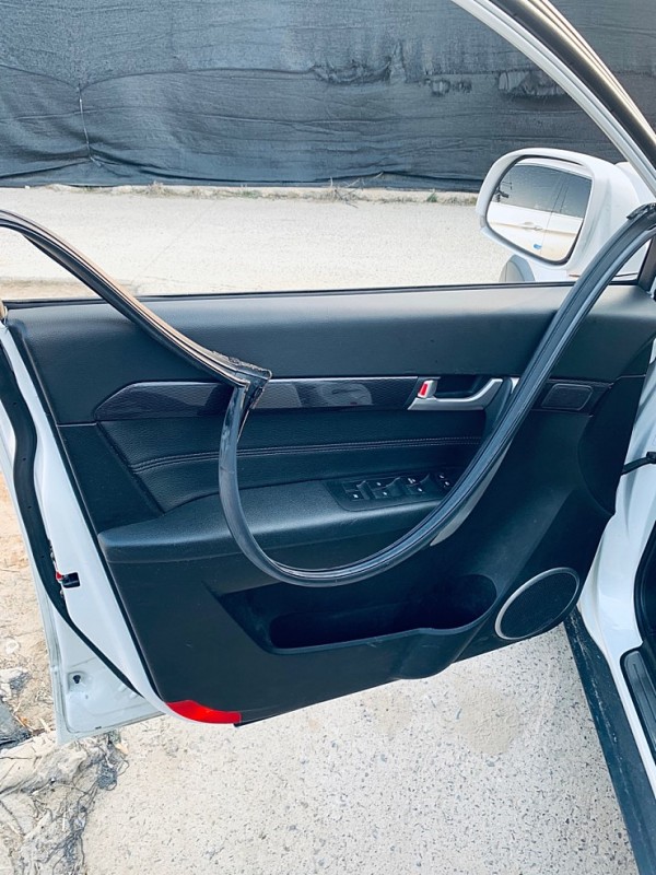

저 그냥 손으로 뜯고 했고요.
방진매트는 칼로 잘라서 넣었어요..
고무만 빼는거니까요.
끼울때는 해라가 있으면 좋겠네요..
마산 강군의 댓글 작성일
사진보니깐 고무 빼고 철판쪽에 방진재 부치고 다시 고무로 덮으셨는데 고문사이에 방진매트를 쑤셔넣는게 확실히 틈을 잡아주지않을까요? 그러면 고무를 안빼도 될것같은데 말이죠 틈이 좁아 방진재가 안들어갈려나..사실 저도 이래저래 머리를 굴려서 다이로 실내 잡소리 잡는중이라서요^^;;..짧은소견이였습니다...
경남 쿵쿵따의 댓글 작성일
그렇게는  안해봤네요..
경남 쿵쿵따의 댓글 작성일
트림과 창문 틈새에 붙여보고 했는데 안되더라고요..
좀도 지켜 봐야 될듯합니다.

저는 창문이랑 고무랑 맞닿는 부분을 벌려서 2T짜리 공업용 딴딴한 스폰지같은걸 넣었더니 창문이 꽉잡혀서 흔들리는 소리는 안납니다.
물론 풍절음이 조금이라도 잡힐까~ 해서 넣은거였습니다 덜덜거리는 소리가 나서 넣은건아니구요 ㅎㅎ
