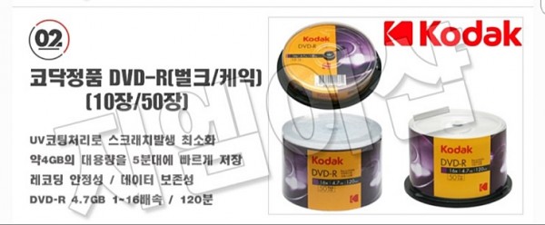

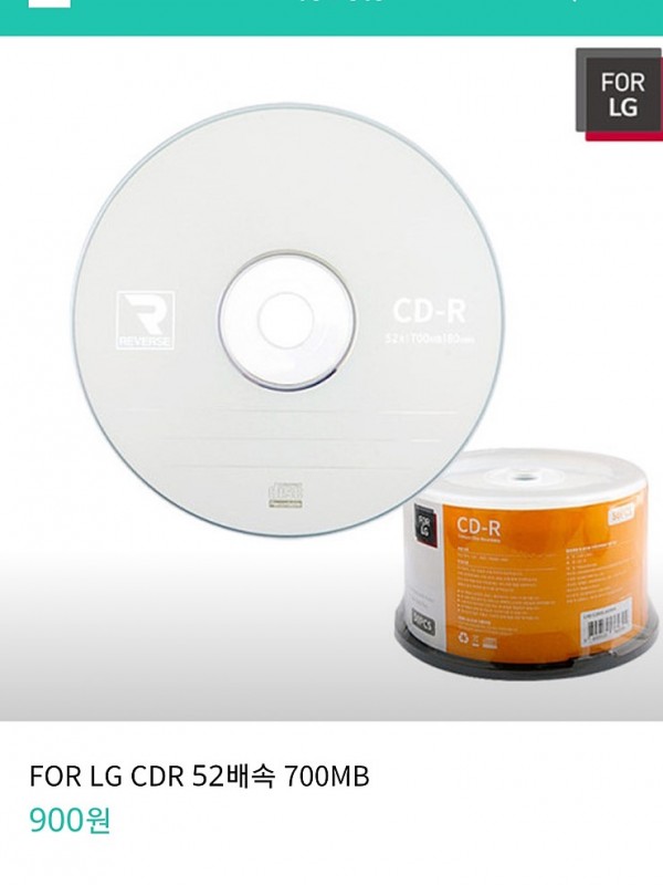

 왕초보자 입니다. 2번DVD CD를 구매했는데요.mp3음악을 멜론으로 다운받아서 오디오로 구웠는데 인식이안되더라구요.그리고 컴터에 들어가서 cd넣고보니 파일은 안에 음악은 있는데 올란도차에서는 인식이안되네요.. .이럴땐 1번사진에 있는걸 구입해서 다시 구우면 될까여?제가 잘못구입한것같네여ㅠㅠ도움주세요.ㅠㅠㅠ 컴퓨터로 굽는방법과 cd구입좀 알려주세요ㅠㅠ부탁드립니다.ㅠㅠ

구우실때 데이터로 구우신거 같네염~~ 그래서 인식을 안하는거 같습니다..
cd로 구우면 노래 몇곡 안들어 가욤~ cd인식과 dvd인식은 틀린걸로 알고있습니다.
일반cd룸은 dvd-r인식 못할껍니다.. dvd룸은 모든걸 인식하지만, 올란도용cd재생기는 dvd
룸이 아닙니다...cd룸입니다.. 그래서dvd구운거 재생 안될껍니다..
cd-r로 사서 구워야 될꺼에염..

일반적으로 차에는 DVD는 넣질 않기에 2번이 아닌 1번CD로 구우셔야 합니다,
mp3되는 시디롬일경우 mp3파일(4메가 잡으면)..175곡정도 들어가겠구요..안되면...오디오시디 트랙으로 해서...열댓곡 60분?그정도만 될겁니다.
제 올란도는 그냥 1번시디로 mp3데이터 시디로 구우면 인식되어 노래가 잘 나오더라구요

구매하신 DVD-R CD는 순정 스마트네비 에서만 인식 됩니다~^^

이거로 구매하시면 됩니다~~~^^

이렇게 구입하면 되겠지여? cd는 cd데로 사용하구요. usb맞져?따로 사용하려구요. 감사드랴요.^^

cd룸이 mp3파일 지원될꺼에요~~윗분들이 말씀하신데로..
저렴한 cd-r구매하셔서 데이터로 mp3구워도 되구요(곡당4메가 잡으셔도) 꽤들어갈겁니다..미디어로구우시면 20곡 안되게 들어가구요....
cd--r  한번굽구 지우기 안됨.
cd-rw  여러번 지우고 쓰기 가능함..
