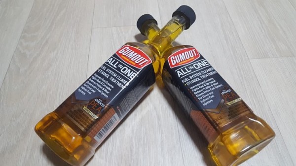

Gumout All in one (Gasoline)
주문하실때 제품 상세내역 보면 1개면 되는데 왜 2개를 샀냐?!!
제품에 관해 간략하게 이야기해주니
돈미새가 Test에 참전해서 2개샀지요
ㅋㅋㅋㅋㅋㅋㅋㅋㅋㅋㅋㅋㅋㅋㅋㅋㅋㅋㅋㅋㅋㅋㅋㅋㅋ
근데 청주세브니(前 청주빵차니)
이 형은 제차 TEST 중 결과를 보고 지르신ㅋㅋㅋㅋㅋㅋㅋ어어엌ㅋㅋ
제품 간략설명으로는

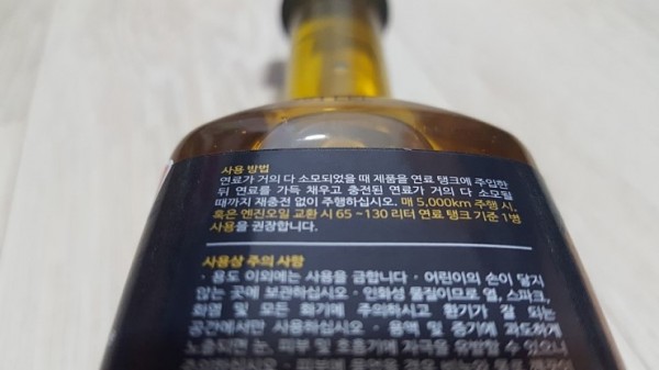

Gumout All in one (Gasoline)은 296mL의 용량을 가지며,
296ml로 최소 기름탱크용량 60L ~ 130L에 대응하게 됩니다.
PEA 성분이 첨가되어 있는데,
간단하게는 카본을 제거 및 카본 누적 방지 효과를 갖습니다.

그렇다고 엔진오일 교체 전에 넣어 무방합니다. (판매자 왈)
저는 엔진오일 교환 한지 약 800km정도 후 넣었습니다.
7. 제품검색하니 리게인이 있고 올인원이 있는데 무슨차이임?
리게인은 최대 60L까지 대응 되는 제품이랍니다.
올인원은 60~130L를 대응하는 제품이구요.
성분은 동일하고 용량만 틀리다고 합니다.
