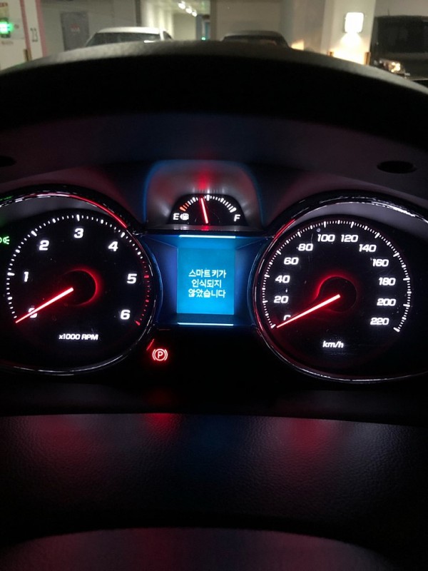

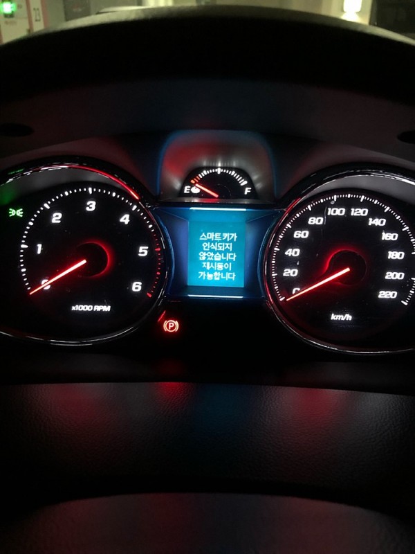

주차를하려고 시동을 껐는데...스마트키인식을못한다고나오네여;;;
그래서키를 온으로 돌렸는데도...역시인식을 못하네요...
완전히시동을끄고 나서는 다시괜찮아졌구요...
키는항상바지주머니에있습니다.오늘도역시그랬규요..
혹시스마트키베터리가약해서그런걸까요???
선배횐님들~~시원한답변부탁드릴께요~~
참!!13년11월식 두발차량입니다.
