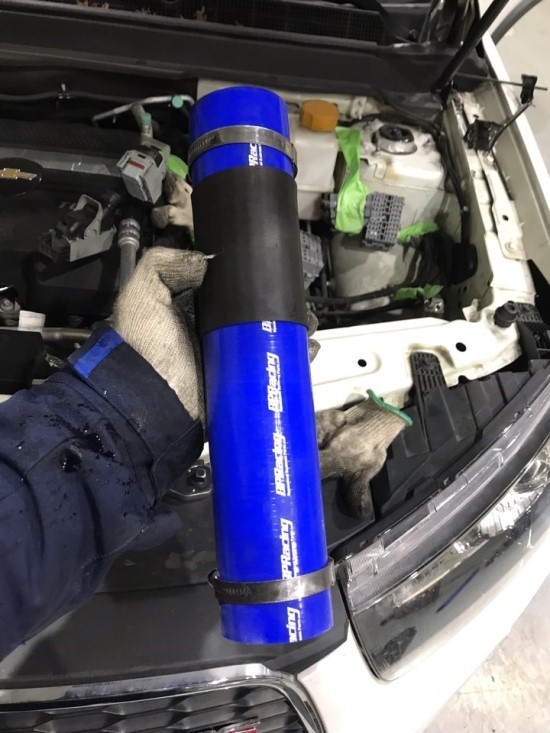

터보호스 의심증상 후 계속타다가 경고등 떠서 갈았습니다.
인천 유호준 2019-02-27 13:53 조회 964
인천 -> 대전 까지 신나게 밟았죠.
카오디오 해놔서, 맨날 노래 잔잔히 듣느랴 잘 못들어요 엔진소리를...
가는길은 좋았는데, 돌아올때 오디오잠시 끄고 통화후 가만히 들어보니
슈우우우욱 하면서 오픈흡기단거 같은 소리가 나길래
오~ 이거 뭐야 고마력 차 같은소리가 들리네? 원래 그랬나 하면서 그냥 잘탔어요.

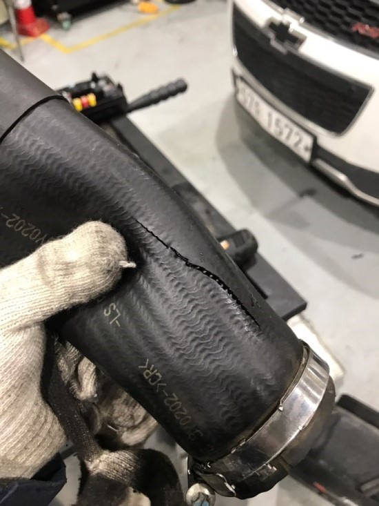

혹시나 싶어 카페글 검색하다 보니,비슷한 증상이 대부분 흡기호스 찢어짐 증상이 많으시더라구요.

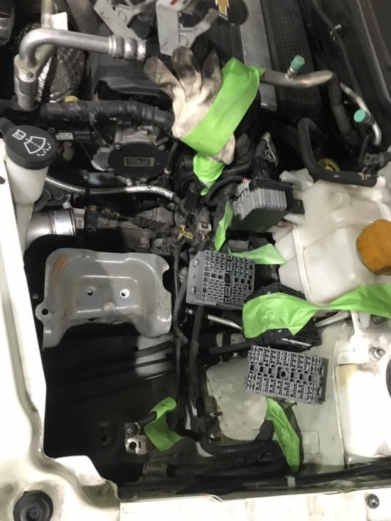

그래서 본넷열고 퓨즈박스옆으로 손집어 넣어서, 터보호스 손가락끝에 닿게 해놓고,
친구보고 엑셀 밟아보랬더니, 터보호스가 나름 팽창이 되더라구요,
전 차 잘 나갔거든요, 아, 나는 터보호스 아니구나...다행이다, 돈 굳었다 생각하고
이제 9만km 탔습니다.
아마 지금도 회원님들 중에 슈우욱소리로 긴가민가 하시는분 계실겁니다.
한 3달쯤 후,
엔진출력저하 경고등과 엔진경고등이 동시에 띵띵띵~ 고속 주행중에 갑자기 알람 울리더니,
근데 정차하면 사라져요, 그리고 고속도로 올라가서 퓨얼컷쓰면 또 경고등 떠요,정차하면 또 사라져요
결정적으로 차가 힘이 없어지데요...100km이상 못 밀어요.
출발도 더디고.

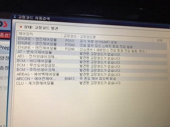

진단기 찍어보니, P0101 에러, 공기유량센서 MAF성능 고장 뜨네요.
(이게 모르는 카센터 가면 돈 펑펑쓰기 딱 좋은 고장코드 같습니다)

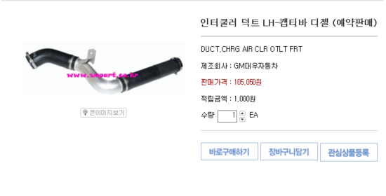

부품값도 비싸, 흡기라인쪽 쫙 갈아, 흡기센서 갈고, 결국 터보호스 하나 갈면 잡히니까요.
실제로 몇군데 터보호스만 교체 문의결과 30만원정도 얘기하시더라구요.(터보호스 재고 수급 지연이라네요)

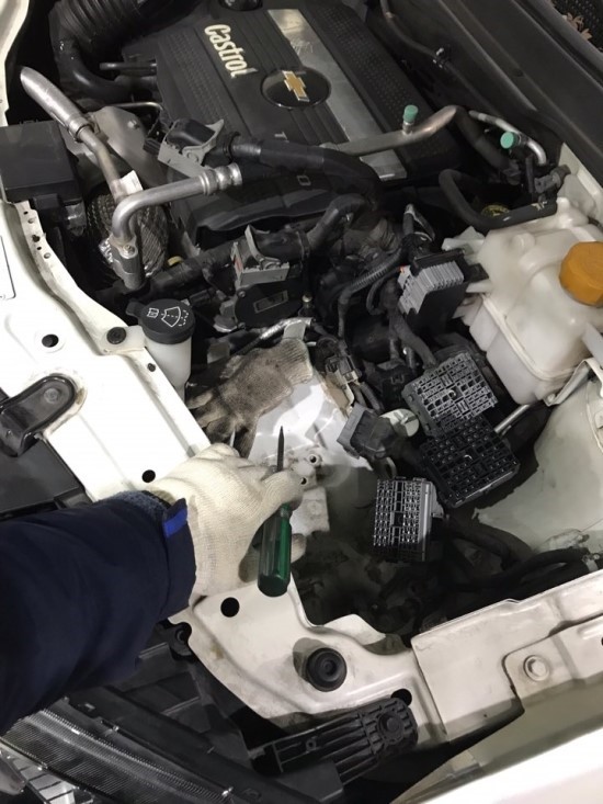

그래서 "경기북부 무한궤도"님 글 보고 육각너트만 풀줄알 할만 하겠다 싶어, 똑같이 따라해 봤습니다.
결과는 아주 대 만족 입니다, 순정호스는 물렁물렁한데, 레이싱호스는 딱딱하니, 공기량 리스폰이 빠르네요..
엔진브레이크도 덜걸리고, 고속출력도 힘 탄력잘 받고,엔진진동 줄어들고...뭔가 배압이 꽉찬 주행느낌.

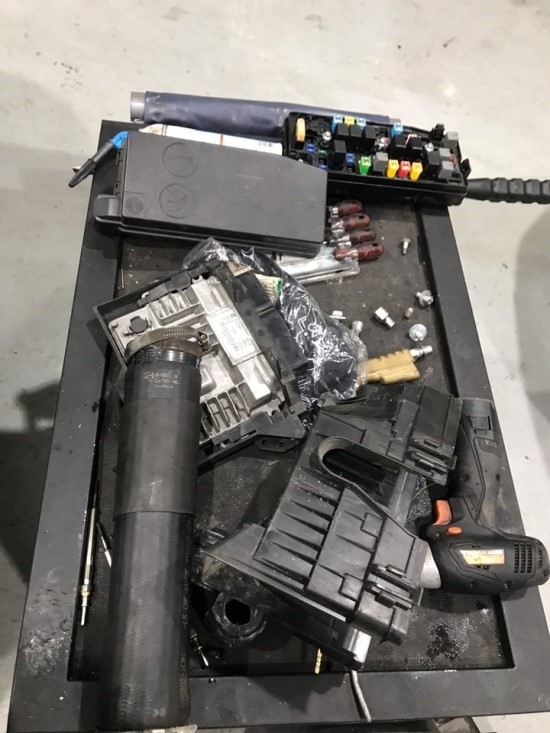

전 DIY로 2시간소요, 부품값 16,000원, 알리로 DHL로 떙겨서 일주일
준비물 복스알 8mm, 10mm, 12mm 끝. + 작업시간 단축의필수품 전동드릴
전보증기간이 끝났고, 작업하면서 다른거 안망가트려서 다행이지, 전기적으로 좀 조심해야할 부분이 많고,
해보니, 탈거할게 많습니다. 자신없으시면, 부품준비후 단골센터 추천 합니다.

이게 기존 터보호스보다 좋은가요? 혹시 열쪽이나 압력쪽에 더 안좋은 부분있을까바서요
인천 유호준의 댓글 작성일
순정호스는 제가 그냥 손가락으로 눌러도 구부러지구요, 이 호스는 양손으로 잡고 비틀어야 구부러 지데요..모든면에서 약하진 않으리라 생각됩니다.

와~~아무리 분해해봐도 휴즈박스 분해법을모르겠숴요ㅎㅠ
인천 유호준의 댓글 작성일
퓨즈박스 겉뚜껑 따고, 릴레이 사이사이에 있는 볼트 3개 풀르고요, 들어올리면 됩니다...생각보다 간단해요..
광주 기숙사습격의 댓글 작성일
다시한번해볼게요 두번이나했는데 거기서 포기했어요ㅎㅎ
