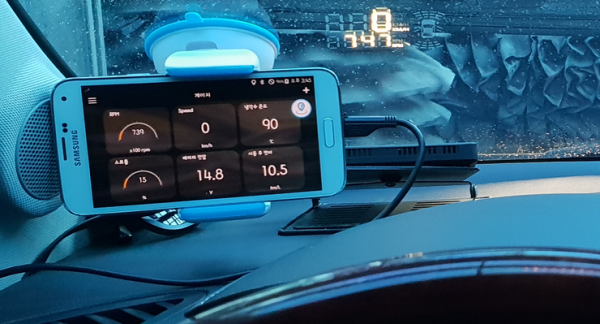

항사 OBDII를 이용하여, 냉각수, 미션온도, 베터리를 주시를 하는데요.
베터리 전압이 계속해서 너무 높은 듯하여 문의를 드립니다.
전조등  ON - 대략 14.5v를 유지합니다.
전조등 OFF 시에는 충전중에는 14.X~ 15v 를 유지하고, 만충시에는 12.5v에 유지 해야 하는것으로 압니다만,
제 차량은 전압은 주구장창 14.7~15v를 유지 합니다.

발전기 전압은 배터리전압이상 12.5V ~ 15V초반까지 지극히 정상적인 발전전압 범위입니다.
문신도깨비 경기용인의 댓글 작성일
장시간의 운전(2시간?)을 해도
저 상태를 유지하니 의문입니다
완충이 안되는건지... 뭔가 다른 문제인지...
내사랑페오니 경북의 댓글 작성일
자동차회사마다 다르지만 보통 배터리상태 80%이상시 충전시 발전하지 않습니다.
3년이 지난배터리와 블박까지 장착하셨다면 현재 배터리 상태가 80%이하라면 항시 발전 상태가 될수있습니다
또한, 장시간 운전을 하셔도 자동차 부하
히터 및 열선시트를 사용하셨다면 발전기는 항시 소량의 발전상태가 되는겁니다.
예방차원에서 배터리 교체를 추천드립니다
