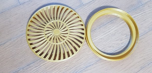

샤오미 필터 22000원 팬 11800원 전원코드 정도 들어가고
이것들을 합체시키기위해
두개연결할 어뎁터와
노출된 팬에 씌워줄 그릴이 필요합니다
요건 3D프린터로 만들어줍니다
조립은 서로 마춰끼우고 전원선 연결하면 끝

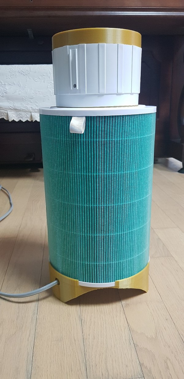

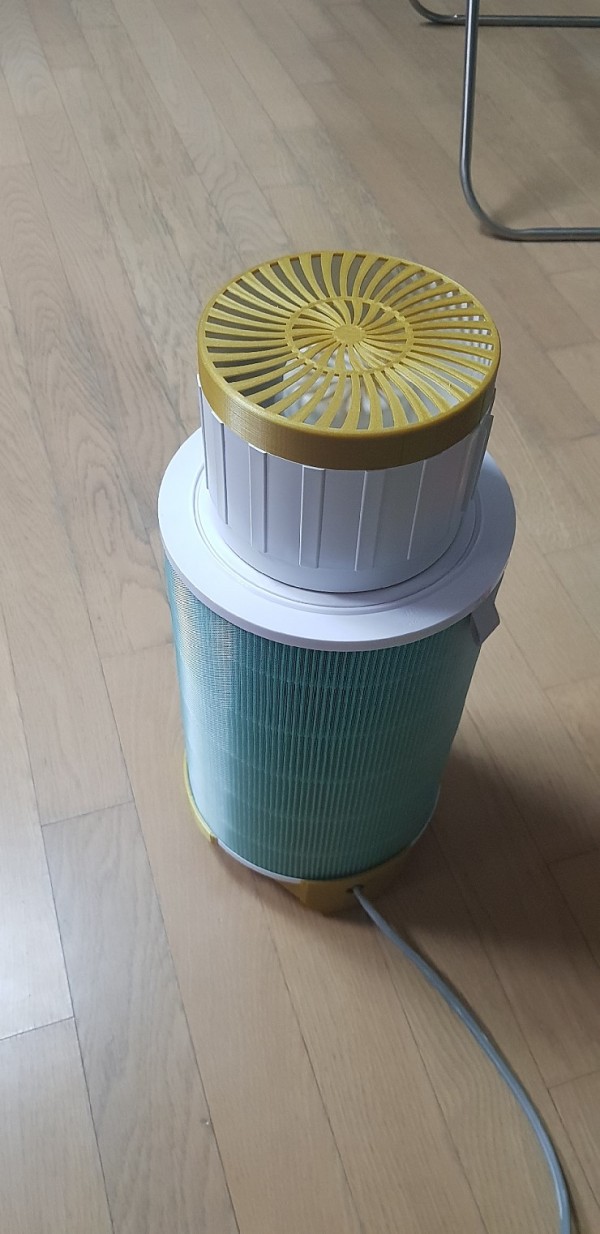

바람 방향은 어떻게 하나요?  좋아보이네요
인부165l청라l꼬막의 댓글 작성일
바람은 필터통해서 위로 나옵니다
그래서 조금씩 순환도 됩니다

소음은 어때요?
만들고 싶네요
인부165l청라l꼬막의 댓글 작성일
환풍기모터에요
거실에 켜놓고 신경안쓰면 별로 모를정도는 되는거 같아요
