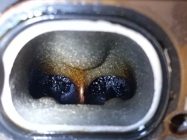

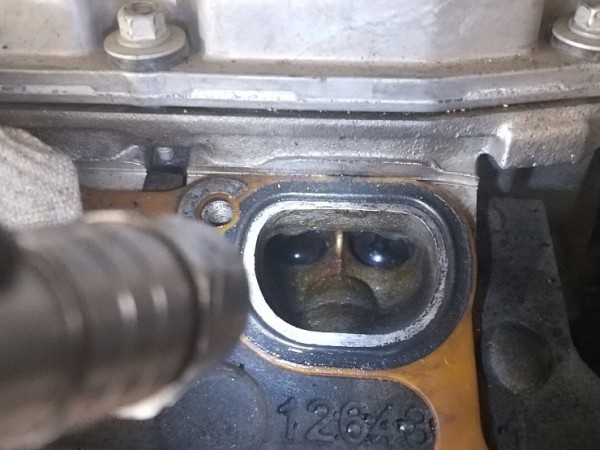

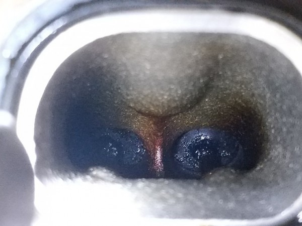

오전에 차 작업 맡기고 조금전에 작업 끝나서 카센터 사장님께 사진 받았습니다. 아직 5만킬로 안되었는데도... 밸브카본이 상당하네요. (49,300킬로 주행했네요...)
저는 꾸준히 레덱스 프리미엄 넣어가면서 타고 있어서 밸브카본 많지 않을 거라는 생각도 했는데.... 요즘 차 나가는게 예전과 달라서 오래 탈려면 관리하며 타자...그런 생각으로 작업한건데 작업 사진 보고나니 속이 다 상쾌해집니다.
아직 저는 차 운전 못해봤는데... 저녁에 운전해봐야겠습니다.

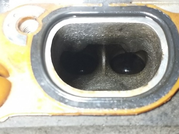

오늘 작업은 이렇게 됐습니다.

시내 주행이 많고 고속도로 나가도 110킬로 이상은 속도 안내고 다닙니다. 그런데 저는 저 카본이 밟고 다닌다고 안쌓일까....?  그렇게 생각되지는 않습니다.
