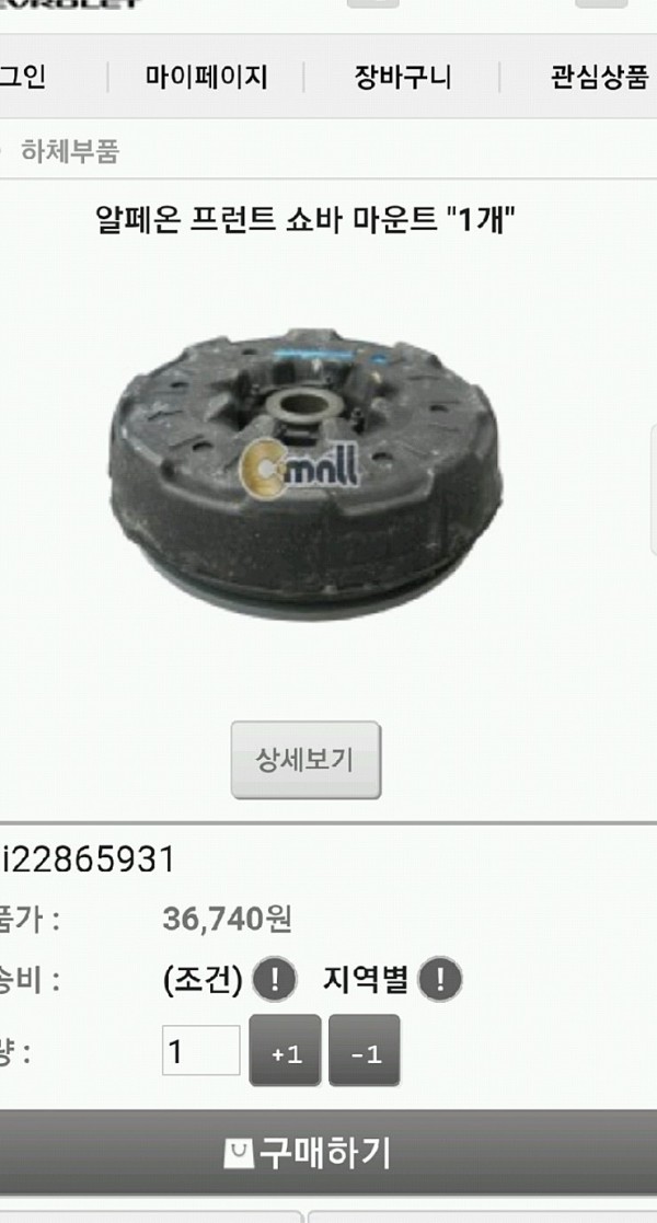

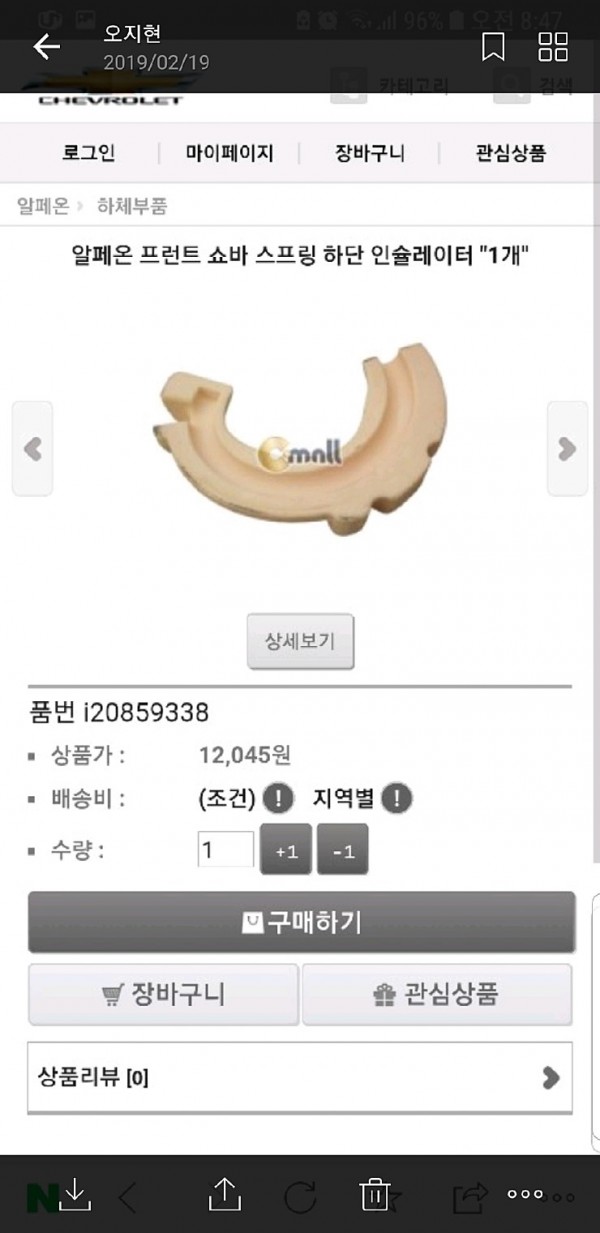

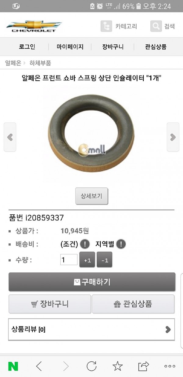

이번에 쇼바 브레끼 바꾸려다 본의아니게
차량수리를 하는대 쇼바쪽 관련
햇갈릴수도 있어서 도움될까 올려요
앞에 쇼바 스프링과 차량사이를 지탱하는
고무 마운트 2개 필요
상단 인슐레이터 2개필요
마운트와 상단 인슐레이터 결합하면
하단 인슐레이터 2개 필요
뒤쪽쇼바에는
요거4개 필요하네요
이번에 싹다 교체안해도 되는대
하는김에 새거로 과잉정비했네요

4번째는  명칭이 후쇼버 스프링 상하고무 인데, 뒷바퀴 부분 부품 아닌가요?
그리고 프런트 쇼바 범퍼고무 (품범 i 13219136) 가 추가 되어야 하지 않나요?
전면 쇼바에 한해서 작업할 경우 입니다. 저도 공임나라에서 교체 예정인데 헷갈리네요.

라앙지 평택의 댓글 작성일
링크타고 들어가봣는대 처음보네요ㅎ전15년식입니다 년식이틀려그런건지 먼지알순없으나 범퍼고무 생김새로봐서는 쇼바에 관련된건 아닌거같아요ㅎ
라앙지 평택의 댓글 작성일
급한거 아니시면 좀 나중에작업을 제가 뜯어보고 확인해볼게요ㅎ스프링ㅇ촉아니고 쇼바어딘가에 보이지않는 곳일수도있으니
V8LSA 광주의 댓글 작성일
저건 쇼바안에 들어가는 겁니다 바운딩이 심하게칠때 피스톤이 바닥에 닿아 파손되지않게 막아주는 겁니다 주름관 까보면 그안에 들어있습니다
라앙지 평택의 댓글 작성일
ㅇㅏ그렇군요ㅎㅎ그속까지 뜯어보질 못해서요ㅎㅎ쇼바안에들어가있는거군요ㅎ
