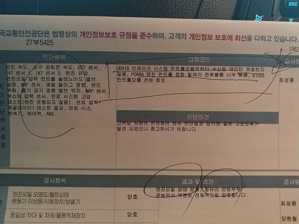

토요일 자동차검사를 예약하고, 장장 1시간반이나 기다려 검사를 했습니다. 매연전혀없고, 브레이크, 타이어 모두 상태 좋다는 판정...
그런데 말입니다.
우측의 문구가 너무 에매모호합니다.
거기 검사원 이야기는 자신들 기기가 통합기기라 GM것과 통신시 잘 안될때도 있다고 합니다.제대로 확인하려면 GM에 들어가서 우측문구 보여주고 검사하면 된다고...
합격받고 찝찝한 기분입니다.
이 내용 아시는 분은 알려주시면 감사하겠습니다.
'브레이크시스템 컨트롤모듈로부터...'시작되는 우측 내용입니다.
감사합니다.

안녕하세요 저의가쓰는 진단기는 말그대로 범용진단기라 극히일부차종같은경우는진단시 에러가 발생하여진단이 되지않는경우가 있습니다 진단하는목적은  배출가스,매연관련 센서이상유무를  확인해서 사용자에게 알려드리는것이고 고장코드소거시 대부분 오류로  삭제되니 걱정안하셔도 될듯합니다

만약 문제가 된다면 점화 플러그, 인젝터쪽 보시면 될 듯합니다.

저도15년 디젤2.0인데 검사후에 동일하게 나와서 하시는 말씀이 사업소 방문하라고 해서 가서 검사지 보여주면서 이렇게 나왔다고 하니까 오류뜬거 확인하고 부품이상이 아닌경우 오류코드 삭제 해주던데요

오류 내용중에 심각하다고 생각이 되지 않는 경우겠죠... 과거의 일시적인 현상으로 인해서 코드가 남아있는 경우가 많죠. 실제로 gm에서 쓰는 스캐너도 2가지죠. 간이스캐너와 컴퓨터로 연결해서 보는 스캐너.
당연히 컴퓨터로 보는게 더 정확하구요.
그리고, 저런 코드들이 일시적인 경우가 대부분이라, 확인을 위해서 일단 삭제하고 다시 뜨는지 보는 방식으로 점검하는 경우가 대부분일겁니다.

유리썬팅은 뭔가요?
서경l분당평촌l넘버투의 댓글 작성일
썬팅한것 표기한것이랍니다. ㅎㅎ
안양검사소에서 했는데, 빡빡해서 불합격자가 많이 나오더라구요. ㅎㅎ

오류코드는 과거가 있고 현제형이 있어염~~~ 소거장치가 사업소 스캔기 써서 없애야 합니다..
순간적으로 오류가 날수도 있는 상황이구욤~~~ 방문해서 과거형이면(일시적),
진행형이면 현제 부품에 문제 생긴거구욤~~... 스캔기 꼽음 구분가능합니다..
방문해서 확인 소거후 나중에 재방문 해서 조치 받는게 낫습니다.. 아니면
obd저렴한것도 고장코드 스캔가능합니다...에러코드 소거도 가능..(하나있음 편하실거에염)
