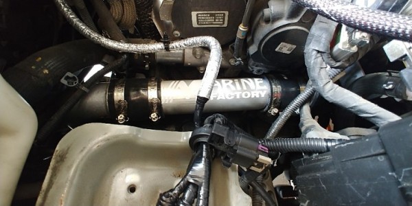

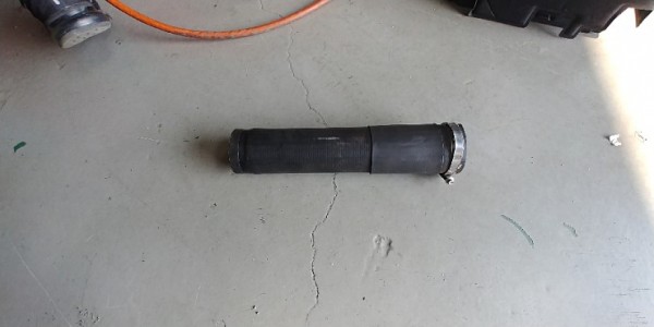

요것이 순정 터보(흡기)호스 나름 크랙이생기는부분은 보강을해뒀네요

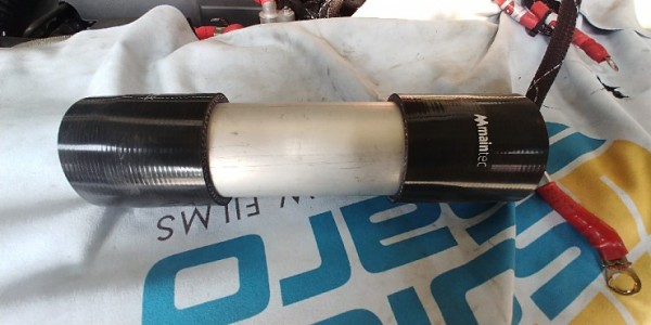

이것이 얼마전 제작해서 설치한 알루미늄
터보(흡기)호스

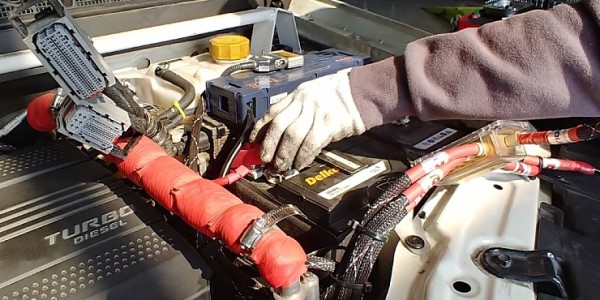

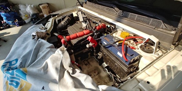

한시간 가까이 이것저것 들어내고..
배터리마운트...징하게안빠지고 ....
이렇게 장착완료....휴
옆에서 보는 제가 더힘드네요(계속 서있어서...응!!)
장착후 집에오는구간만 달려봤기에 뭐 좀 좋네...그정도!!
일주일이지난 오늘아침...한번 달려볼까 ㅋㅋ
순정일때는 악셀링시 쭉밀어주다 막판에 김빠지는 느낌??
교체후 느낌은 그냥 계속 쭉밀어주는 느낌아닌 느낌...자동모드에서 수동모드전환 ...아!!이거구나 차 터질때까지 김빠지는 느낌없이 악셀반응에 끝까지 대답해주네요
적어도 돈 ㅈㄹ은 안했구나...휴
지금까지 장착했던 것들중에 만족도 최고네요~~~
아직까진 콩깍지가씌어 단점을 못찾겠네요....한번 찾아봐야겠어요^^

엔진위 파이프 감아놓은건 먼가요. 궁금해서요.
광양 곰미남의 댓글 작성일
냉매관 보강 한건대 녹는 경우가 있어서 제거 하는 분들은 ㅈㅔ거 했어요
김포 아이빙의 댓글 작성일
조만간 벗겨야할  그런물건입니다

자가도전..밧데리마운트까지만 빼묜 가능할거같운데..
안빠지게 하려면...파이프 양쪽끝 걸림턱도 만들어야하고 손이많이갈거같어요
