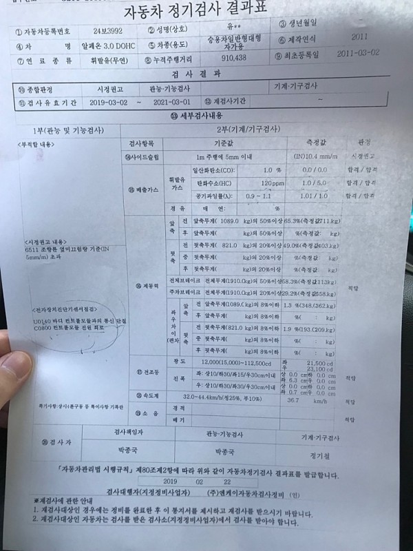

선배님 검사결과 나왔는데 이건어떤문제일까요
도우너 양산서창 2019-02-22 11:09 조회 722
관능및기능검사에
통신단결
전자회로
조향륜
검사가나왔네요 이게뭘까요
무슨문제인가요
이게뭘까요

헐 91만키로요?
가은아빠 의정부 작성일
키로수 91만 맞아요?
꿈꾸는식물 l 양산 작성일
군용차량도 아니고 91만을 8년만에 탈 수 있나요? 신기하다
아스터 서울 작성일
헐... 91만
희망이자 고문이군요.
아내가 이글을 보면 91만까지 타라고 할지도...
도우너 양산서창 작성일
푸하하핫뜨헉 잘못찍혔네요  이제보니
91438입니다  ㅎㅎ

사이드슬립은 휠얼라이 보시거나 , 타이어 편마모 일땐 타이어 교체 하시면 됩니다.
도우너 양산서창의 댓글 작성일
타이어는 6개월됐는데  얼라이 봐야겟군요 ㅎ
평택 송타니 작성일
바디컨트롤모듈 점검이나 교체 해보셔야 겠네요.. 배선작업도 같이 해줄겁니다. ㅠ
도우너 양산서창의 댓글 작성일
선배님 그건작업이큰건가여 비용은 많이들까요 ㅎ바디컨트롤모듈이 먼지 ㅠ어렵네요
평택 송타니의 댓글 작성일
검색 해보시면, 여러차량 작업하는거 나올거에요. 모듈자체가 문제 있으면, 부품값이 워낙 페오니는 비싸다보니..ㅠㅠ 작업하는 양 보니, 공임비도 좀 들어갈거 같아요.. ㅠ.ㅠ
seas 전북의 댓글 작성일
중고부품 알아보셔요..
seas 전북 작성일
싸이드슬립은 사고차에서 많이 발생하거나
부싱류 노후로...  얼라이 보면 잡히기도 하는데
근본적인 수리는 아니고요..
BCM모듈은
교환하셔야 할듯..  나중에 시동 안걸릴수도
있고요..
평택 송타니 작성일
한가지 물어봐도 되나요? / 그 바디컨트롤모듈에 전원공급 이상이 생겨서 통신단절 된거 같은데, 차량에 어떠한 증상은 없었나요??? 이부품이 꾀 중요한 역할 하는 모듈같아보이는데요..
도우너 양산서창의 댓글 작성일
전아무이상 없던데 당황스러워서요
나름관리잘하고 타고있는데 검사장 말론차관리잘됐다아주잘나간다 이거뜬건
별건아니고  대우 만의 머코드라는데 난중  쉐보래사업소서 엔진오일나머갈때  물어보라드라구요 ㅠ
알카페온 서울 작성일
배터리방전이력 있으시면 오류 뜰수 있습니다.
이 부분 먼저 확인 해 보세요~
도우너 양산서창의 댓글 작성일
어오오오
배터리방전되서 자가로 배터리갈고 일주일뒤에  검사받은거거든요  그럼    정비소가서 오류 지워달라해야하나요~~
알카페온 서울의 댓글 작성일
네..그럼 센서는 특별히 신경 쓰실 필요는 없을거 같습니다..
바로정비나 사업소에 가겨서 지워 달라 하시면 됩니다.. ^^
무대감독 대전청주 작성일
통신단절은 해당 부품의 고장이 아니라 전기배선쪽 문제입니다.
배터리 퓨즈블럭 점검해보세요.

아진짜요  블박이랑 사제네비  연결쪽이나
led달았는데 그쪽문제인가  요
헤드라이트 위에  눈섭처럼 달았는데 ㅠㅠ
무대감독 대전청주의 댓글 작성일
배터리 위에 올려져있는 퓨즈블럭 점검해보시면 됩니다.
사제로 설치한 것은 별 문제 없을거에요
