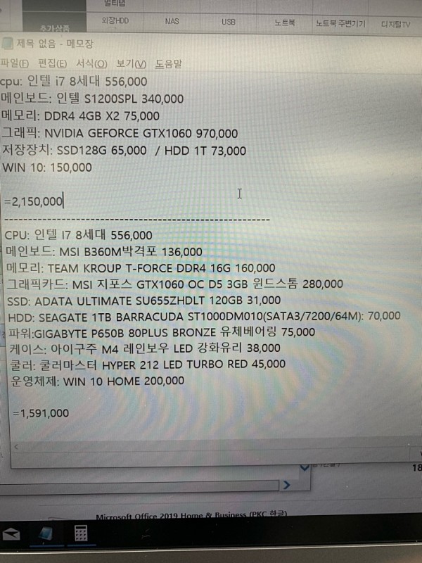

위는 삼성 데탑 스펙이랑 가격이고
밑은 다나와 조립 견적 뽑아본건데
밑 견적대로라면 로아도 돌아갈정도는 될까요?
조립견적보는게 생각보다 복잡하네요 ㅜㅜ

l인천l불곰 작성일
삼성꺼는 빠이요 전혀 말도안되는 견적입니다.
1060은 지는해 입니다. 중고이긴 하지만 10~ 17만원선이에요
그걸 97만원에 견적잡힌거는 크루즈를 5000만원 주고 사는거만큼의 바보짓입니다.
나쁜놈들.....
윈도우빼고 그돈 보태서 2060을 가는게 낫것네여

그리고 지금시점에서 160만 견적에 1060은 돈아까워욤...

제가 드린 견적이 얼마전 제가 지인컴해준 겁니다. 글픽 1060에 케이스만 다른거 해서 부품값 103만 정도 나왔엇네요...
윈도우10 64비트 설치해서 부팅 5초컷입니다....
보통 하드 읽기 속도가 100대,  사타방식 ssd가 500 정도선 속도인데, 견적에 2280 ssd는 속도가 2100으로 2000 정도 읽기 속도 나옵니다... ㅋ

그리고 위 견적 삼성이란건 어떤 인간이 짠건지는 모르겠지만, 보드가 원래 용도가 제온CPU 사용하는 서버용 보드로 일반보드보다 3배 이상 비싼 보드를 넣었네요... 거기다 뭔 1060가격이... --ㅋㅋㅋㅋㅋㅋㅋㅋㅋㅋ
완전 호구 하나 걸려라식 눈탱이 견적... --ㅋㅋㅋㅋㅋㅋ

인텔 코어i5-9세대 9400F (커피레이크-R)(정품)
ASRock B365M PRO4 디앤디컴
TeamGroup DDR4 8G PC4-21300 New Elite Plus Black Gold 8G x 2개
갤럭시 BOY 지포스 RTX 2060 D6 6GB
ADATA XPG SX6000 Pro M.2 2280 STCOM(256GB)
Western Digital WD 1TB BLUE WD10EZEX (SATA3/7200/64M)
FSP HYPER K 600W 80PLUS Standard 230V EU
아이구주 M4 레인보우 LED 강화유리
여기에 시퓨 쿨러는 추가하셔도 돼고 번들쿨러 쓰셔도 사용에는 지장 없네요...
시퓨도 굳이 i7 하시고 싶음 8세대 i7 고르신거 하셔도 돼고..
이렇게 해도 120만 정도 나올런지... --ㅋㅋ

그래픽 카드 1060 가격이 20만원대인데 삼성 컴터 뭐지ㅋㅋㅋㅋ

삼성, lg 데스크탑 완제품 몇백주고 사는거 진짜 돈낭비입니다 ... 삼성은 램,SSD만 사시고 lg는 모니터만
절대 완제품 사지마세요 ..

와따 왜이리 비싸지 했드만..cpu 가격이 많이 올랐네요.
조금 더 알아보시는것도 좋을거 같아요.
게임하시면 인텔이 낫다고 하더라구요.

1060가격이 후덜덜하네요....먼가잘못된거 같은데...제가 이번에 라이젠2600에 1050ti 250ssd 해서 70정도 나왔어요 조립은 제가했지만 윈도우10까지 사시믄 가격은 조금더 나갈거에요
