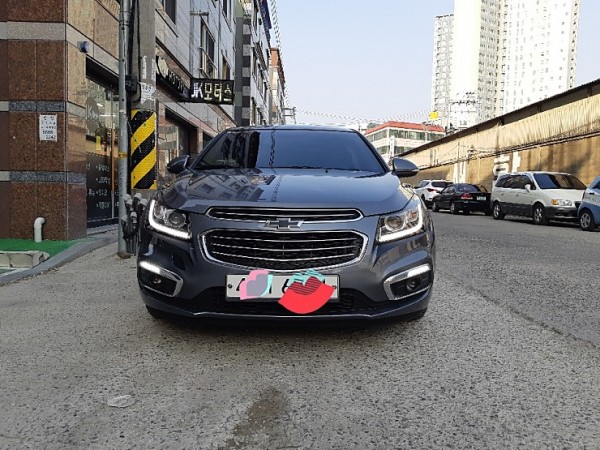

오늘 드뎌 신형라이트 장착하였습니다
피자돌리는남자 2019-02-21 18:25 조회 891
얼마전
회원님께 아주 저렴한 신형라이트를
구매 하여, 오늘 대구 JK모터스 방문하여
짹바이짹으로 마무리 깔끔~*하게
작업하고 인증 사진 올립니다.
(진심 JK모터스 사장님 손은 금손
아니 다이아급으로 마무리 작업까지
완벽하게 해주시점 다시한번
감사드려요~ 써비스로 상단내비매립
잡소음 까지 완벽하게 잡았습니다.개꿀~* )
신형라이트
고민하시는분들께...
무조건 하십시오 후회1도 없습니다
국민다이 알페온 기어봉
AD아반때 콘솔
2016년형 헤드램프
위 3가지는 진짜 후회 할수가없습니다..강추!
그리고 마지막으로
자동차검사시
제 차 밑에 15년형데이라이트
은색 랩핑지로 가리고 자동차검사 받으면
통과 할까요??^^
자동차 데이라이트가 2개이상은 불법이라고
하니
밑에 데이라이트를 랩핑으로 가리고
검사 받아보신분있나요???^^
검사 통과? 불가? 궁굼합니다 ㅋ

제치는 뺴뒀다가 검사떄만 써도될것같긴헤요.
데이라이트 별도 배선작업은 해야하지요??
피자돌리는남자의 댓글 작성일
비용은 따로 문의드리면 상세히 설명해줍니다^^
짹바이째이라 깜박이 꼽고
라이트꼽고 데이라이트는
기존 15년형데이라이트가있어 릴레이 이런거 필요없이 접지하니깐 끝났어요^^

15년형 데이라이트를 빼는것이 아니라
헤드램프안에 데이라이트를 죽이고 가려 합니다
걸리는이유가 데이라이트 가 4개여서 빠꾸먹는걸로 알고있어유
무대포제임스의 댓글 작성일
빼고 가도 걸립니다^^ 사설에서도 알더라고요. 원복하라고...
파란불의 댓글 작성일
어차피 뽑으면 불이 안들어오기 때문에 검사시에 안걸립니다.
파란불의 댓글 작성일
랩핑 할려면 어차피 분리해야되잖아요 ㅎ
그럴빠엔 그냥 뽑고 가서 이거 뭐냐 하면
원래 부터 있던건데 작동 안한다고 하면 되죠..
피자돌리는남자의 댓글 작성일
랩핑으루가리는것보다 짹 뽑을까요? 이거머냐? 이럴까봐서요^^;;
창원나와바리 작성일
걸려요 그냥맘편하게 16년식꺼사서 바꾸고가는게 나아요ㅎㅎ
쉐보레순정부품이라서 그냥타고다니시다가 검사전에바꾸시면되요

저는 그냥 검사시기오면 오스람 레이져로 갈아타려고요 할로겐인데 백색이에요
피자돌리는남자의 댓글 작성일
아니면 15년형이니깐
라이트에 엘이디를 죽이고 검사 받는다면 어떻게 될까요? 저는 라이트 엘이디 배선이 순정 안개등위데이라이트에 접지한 상태인데 그 접지 선을 풀면 라이트안에 엘이디가 죽어요
