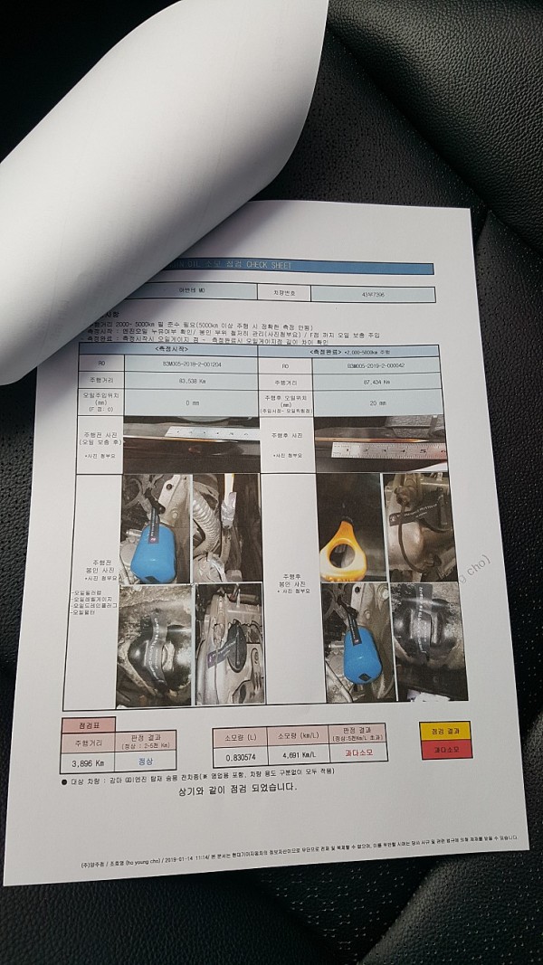

조금씩 꾸며나가며 애지중지 타고다니던 중 엔진에서 뜻밖의 소음이 들리기 시작함.
4. 이 소음이 하도 거슬려 동호회와 너튜브에서 관련검색  중이차의 엔진에 치명적인 결함이 있다는것을 알게 됨.
이때까지만해도 에이 내차는 아니겠지라고 정신승리하며 버팀.
5. 때는 바야흐로 2019년 1월 (몇 일인지는 기억이 안남)혹시하는 불안감에 일까지 팽겨치고 파란손으로 급발진함. 아니나 다를까 왜 슬픈예감은 틀린적이 없는가하는
럼블피쉬의 노래 가사가 뇌리를 스쳐 지나감. 오일교환 1달도 안되서 오일량이 반 이상 줄었고 1500RPM~2000RPM 사이 엔진이 부셔지는 소리가 남. 결국 엔진 교체판정 받음.
6. 엔진교환까지 기다리자니 7~8개월 가량 걸린다고함.
전국적으로 1.6GDI 엔진의 문제가 터지며 부품조달이 어렵다고 들었음. 인내심이 부족하여 차량교체까지 고민하게 됨.

전 지금까지 현대차만 타다가 이번에 처음 쉐보레차 타보는 쉐알못입니다. 마지막 사진처럼 저것이 오일이 맞다면
진짜 큰일인데. 쉐보레에서 보증수리가 가능한 부분일까요? 이녀석만큼은 진짜 정 주고 타고 싶습니다 ㅠㅠ
