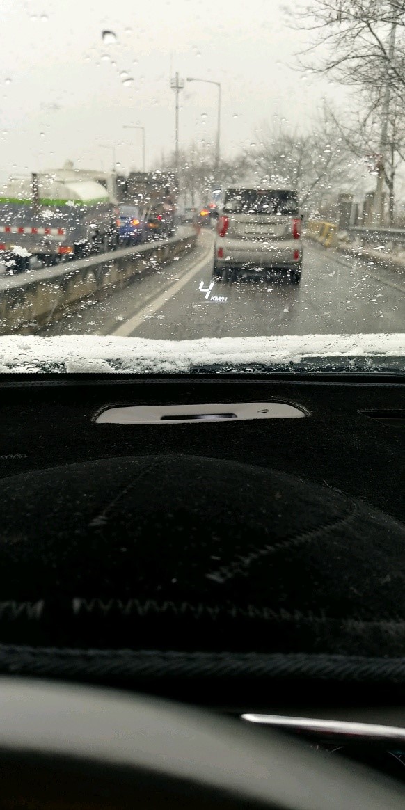

HUD 매립했습니다.
서경l꼬꼬신랑 2019-02-19 15:40 조회 749

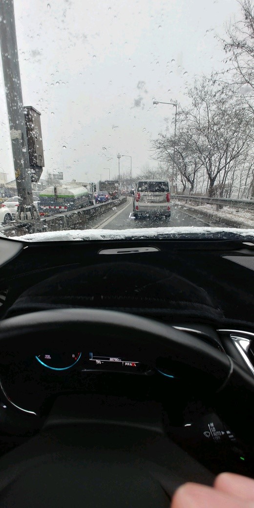

실제로 보이는 속도는 위에 사진 크기로 보입니다.
밑에 사진은 대략적으로 저 위치다라고 정보공유 차원에서 올렸습니다.
HUD를 장착한 이유는..
1. 운행시 항상 시선을 밑으로해서 속도를 봐야해서, 불편했습니다.
2. 자기만족감
입니다..
HUD가 밖으로 나와있는걸로 하면 더 많은 정보가 뜨겠지만,
깔끔한걸 좋아해서 매립으로 했습니다.
단순히 속도만 나오고, 시동끄면 운행거리가 표시가 되네요.
장단점은..
<장점>
- 깔끔함
- 속도를 바로 볼수 있어 편리함
<단점>
- 매립이라, 높낮이 조절이 안됨
표시되는 속도가 시야 앞쪽이라, 의자(시트)를 낮게하고 다니시분들은 시야가 방해가 될수도 있을거 같네요.
 (제 와이프도 운전을 하는데 시야 정면이라 오히려 불편하다네요.)
 (밝기는 조정이 가능합니다만, 개인이 직접하기엔 힘들지도..)
<단점 해결방법은?>
- 일단은 ON/OFF 스위치를 생각하고 있습니다.
- 저 상태가 밝기 5인데.. 3~4정도가 적당할거 같네요. 전 5가 오히려 너무 밝네요;; 특히 저녁에는 더 밝네요.
이상입니다.^^
장단점이 확실하지만, 저는 깔끔해서 만족합니다.
PS. 궁금하실수도 있는거..
- 추돌방지 센서는 옆에 조그맣게 구멍을 뚫어줘서 딱 저만큼 빨간불이 들어옵니다.
