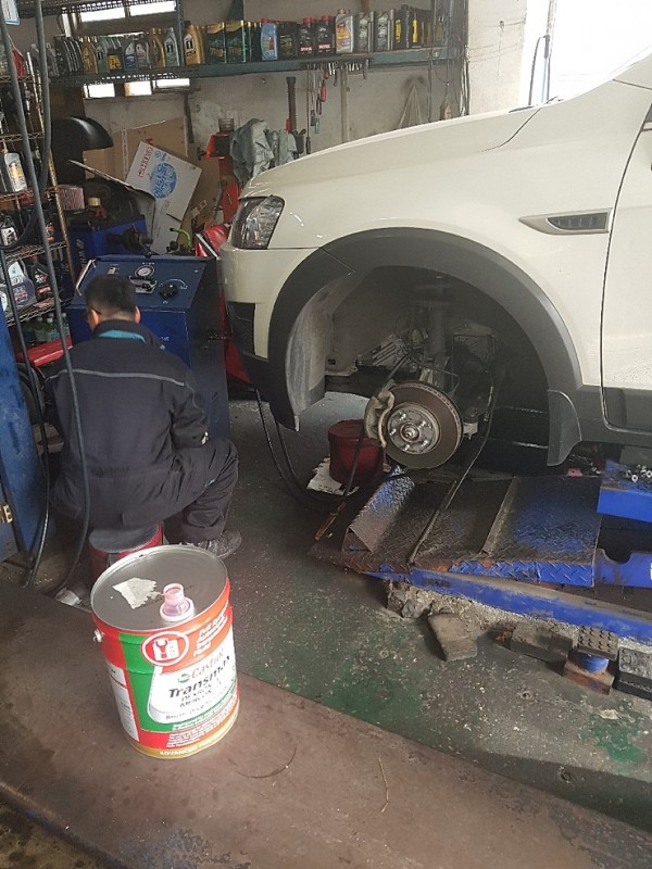

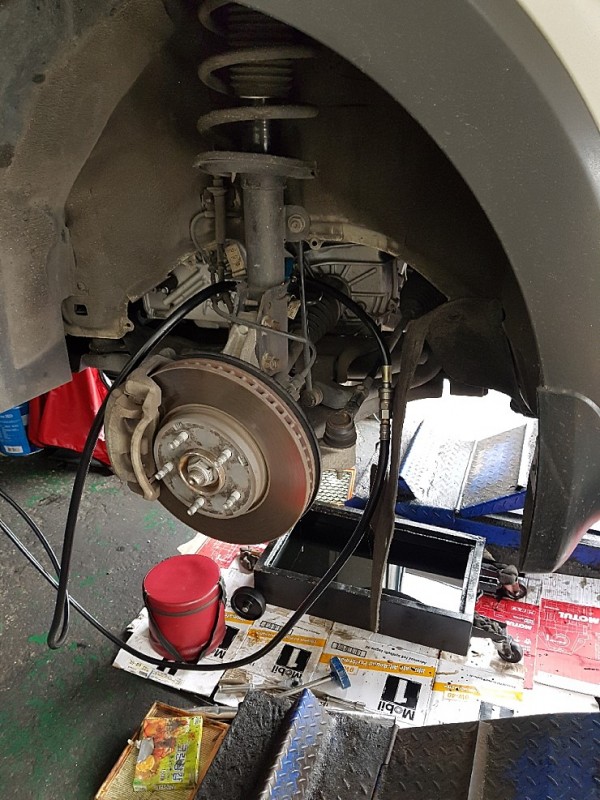

미루고 미루다 이제야 미션오일 교체합니다~
12년 1월식이라...
사골...ㅠ 이제 8년차네요~~~ㅋ
9만8천쯤 미션사망하여 보증교체한후 처음으로
(현재 14만5천키로) 미션오일교체합니다.
역시나 오일색이 시~~~까만게 ㅠ
붉은 새오일이 들어가는걸 보니 내 속도 깨끗해지는 느낌입니다~~~^^

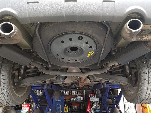

하부코팅을 안한차라 하부 물뿌리기를 수시로 하는데 살짝 녹이 있네요~~
모두 맛점 하시고 즐거운 하루 되세요~~^^

쉐보레 미션오일은 반영구적입니다. 주행중 변속할때 충격이 있을때 갈면 됩니다. 갈면 변속충격이 없어집니다.^^
서울천왕 임선생의 댓글 작성일
음...언제나 그렇듯 ㅋ
내장이 깨끗해진 느낌? ㅋ
미션교체후엔 그닥 심하지않던 2.3단 미션슬립과 충격이~
슬슬 올라와서 오일집을 찾은건데...잘 한듯요.
냉간시 타봐야 알겠지만...현 미션오일온도 65도에 슬립과 충격은 현저히 줄고 상당히 부드러워졌슴다~~~
사실 미션사망전에도 5만마다 오일관리했던지라 ㅋ
다음 오일 교체시까지 제발 무사하길 ㅠ
