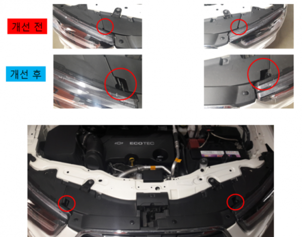

전조등 교체 시 커버탈거 없이 작업 할수있는 diy
용인풀옵 2019-02-18 21:15 조회 1454
안녕하세요
동탄 풀옵 입니다.
매번 써야지 하면서 이제야 글을 올리네요.
전조등 교체시 매번 커버탈거하기 귀찮으시죠?
아래와 같이 작업해보세요
커버 벌리고 힘들게 하지마시고 그냥 과감하게
싹뚝~!!!
이번 다이벙 모임에 요청하시면
해드려요~^^
쉐보레 캡티바 차량 전조등 교체 용의하게 커버절단 방법 https://diy10004.tistory.com/14

저도 양쪽 두곳 일반 가위로 절단후 편하게 전구 교체합니다.^^

잘라내는 그런 방법이 있었군요. ^^
전 걍~~~대충 복스로 벌리고~~~ㅋ
느낌~~ 아니까~~~^^
인천 가가멜 작성일
볼트 위에꺼 두개만 채결해도 아무런 문제 없어요
위에 두개만 채우고 다닌지 5년째입니다ᆢㅎ
