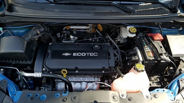

1. 엔진오일 센서 누유 2만 2천 / 4만
최초의 보증수리 입니다. 서모스텟 윗부분에 오일센서 플러그가 있는데 여기서 미세누유가 발생하여 보증수리를 진행했네요. 야탑에서 실리콘으로 대충 쏴줬는데 4만에 또 발생하여 신품 교체하였습니다.
2. 수동미션 플라이어휠 교체
5만 6천때 고속주행 후 중립시 딱딱딱딱 소리가 나서 용인센터에서 플라이휠 교체하였습니다. 이때 클러치 디스크도 부품값 8만원 내고 같이 교체하였네요.
3. 엔진마운트 4만 4천 / 9만 7천 교체
아베오 고질병이죠. 마운트가 너무 약한 문제로 보증기간 동안 총 2번 교체하였습니다.
4. 운전석 / 조수석 웨더스트립 6만 / 8만 교체
역시 아베오 고질병입니다. 용인센터에서 작업을 잘못해서 야탑가서 또 교체하였습니다.
5. 조수석 B필러 스티커 교체 9만 7천
명지 서비스 센터에서 당시 영하 13도일 때 온도가 너무 낮아서 잘 안붙는다고 부품만 받아와서 야탑에서 교체하였습니다.
6. 워터펌프 / 서모스텟 / 냉각수 2회 9만 9천
2019년 신정때 고속 주행 후 미션오일이 세는줄 알고 갔다가 워터펌프와 서모스텟에서 누수가 발견되어 보증 막판에 교체하였습니다. 워터펌프만 세는줄 알았으나 서모스텟도 누수가 확인되어 냉각수가 총 2회 교체 되었네요.
7. 흡기 다기관 교체 9만 9천
6번 항목 수리때 스캐너에 희박연소경고가 떠서 흡기 매니폴드까지 신품으로 교체되었습니다. 개이득 (?)
8. 블로우모터 교체 9만 7천
야탑에서 블로우모터 소리나는거 촬영해서 정비사에게 보여줬는데도 자기는 소리가 안나서 못고치겠다라고 나와서 실랑이를 하는 도중에 갑자기 띠리리리리 하는 소리가나서 기적적(?) 으로 교체 하였습니다. 그냥 교체하면 18만원이라고 ...
9. 조명 스위치, 공조기 패널 교체 9만 5천
조명 스위치 LED가 나가서 교체, 공조기 패널에 운전석 히팅시트 버튼이 깨져서 신품으로 교체하였습니다.
10. 냉각수통 교체 2회 4만, 6만
냉각수통에 슬러지가 너무 많아 교체하였습니다.
11. 미션 어셈블리 교체 10만 7백
마지막 보증수리 입니다. 냉각수가 세는줄 알고 대전 정식 사업소에 들어갔을때 정비사분이 미션결함으로 기록하여 보증이 끝났음에도 보증을 받을 수 있었습니다. 알고보니 미션 오일도 누유가 있었는데 정비사분이 끝내 찾지 못해 앗세이 교체되었습니다. 완전 신품 미션으로 제돈주고 했다면 변속기 170만에 공임 30해서 2백이 들었을거라고 크흡 다행 ㅠ
12. 대시보드 떨림 9만 9천
RPM이 2000이 약간 넘을때 대시보드 떨림 소리가 심했는데 2회에 걸쳐 케이블 타이와 스펀지로 잘 잡았습니다. 배터리도 로케트 57짜리로 했더니 공간이 남아서 떨리는걸 정비사분이 스펀지로 잘 잡아줬습니다.
