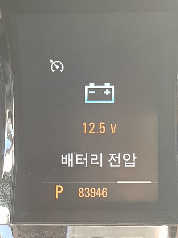

주행중인데 12.5V면 알터 사망인가요? ㅠㅠ
레이드 거제 2019-02-17 15:41 조회 1357
안녕하세요
휴일은 잘 보내고 계신지요?
3일전
배터리를 델코 AGM70으로 교환후
어제, 오늘 차를 탔습니다
차 타면
공기압, 전압, 엔진오일 수명을
꼭 확인하는 버릇이 있어서
오늘도 어김없이 확인 하는데
12.5V !
헉 했습니다
급히
시트 온열끄고
오디오 끄고
라이트 끄고 등
주행시 필요한 것 외

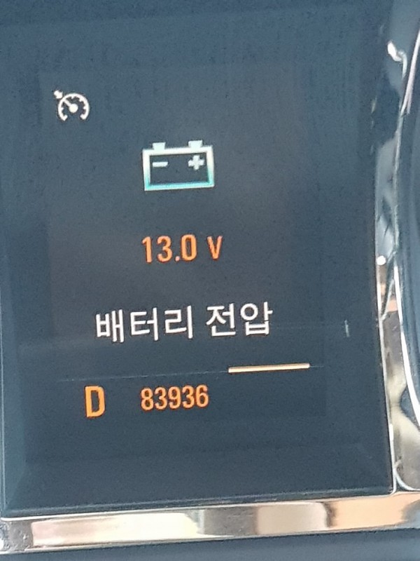

모든것을 다 껏더니
잠시 13.0까지 갔다가
이네 12.5 근처로 떨어집니다
결론은
알터네이터 사망일까요?
아니면 다른 무언가가 있는건지..

알페온 송탄 작성일
더 운행 해 보세영..
알페온 송탄의 댓글 작성일
배터리가 새거라서 그래요, 아직은 충전까지 배터리 수명을 위해서 전압을 ECU 에서 높이지 않고, 배터리 어느정도 소모량이 있은 후에 전압을 상승시켜서 재 충전하는 시기가 있을 겁니다. 너무 좋은 배터리 쓰면 그럴 수 있어요..
동백아저씨 용인 작성일
밧데리가 다충전되면 그정도 유지합니다. 부족하면 전압이 올라가면서 다시 충전해요.
둔땅이 용인수지 작성일
극히 정상인줄아뢰오~~~^^
무대감독 대전청주 작성일
정상이요~~
깜장맨 인천 작성일
배터리 완충전 상태 이네요. 굿 입니다.
신나브러 대전 작성일
알페온 알터는 가변식이라 충전중, 완충에 따라 전압이 달라진다고 들었습니다. 윗분 말씀처럼 충전을 안하면 12.*볼트, 충전중이면 14~15볼트로 나옵니다.
Chris 세종 작성일
원래 그렇다고 해요
신밧드 서울노원 작성일
정상 중에 최정상입니다.
앞으로 몇 년은 더 쓰실거에용~
SOQU 춘천 작성일
ㅎㅎ 최상의 상태를 걱정하시네요
륭륭 평택아산 작성일
반대로 운행중인데 14~15볼트이하로 안내려가면 밧데리충전이 안되는거기때문에 문제입니다~
AGM이라그런지 금방 완충되나부네요
레이드 거제 작성일
아하~~~
역시 궁굼하면
울 카페 물어봐야 되네요
다들 고맙습니다~~^^
산들바람 인천 작성일
얼터 사망이면 밧데리 충전 장치 점검요 라고 경고 뜹니다.
써플 인천 작성일
알터 안돌리는 충전만땅 상태요
끝판왕 경남김해 작성일
배터리컨디션 최상입니다
레이드 거제 작성일
알터 사망하면
알터 점검요망이라고 뜨는군요~~
쇼미더머니 부산덕천 작성일
저도 일전에 12.6v 나오길래 이거 왜이래?
낮이라 그런가 했는데 오늘 또하나 배우고갑니다.
감사합니다.  그러고 보니 밤에는 14v영역대로
나오더라구요.
19인치 충북 작성일
처음 시동걸면 대부분 14볼트초중반 때 나올것이고요...
혹은(13볼트후반때)
시간 조금 지나면 서서히 떨어져서 12.5~6 정도로 유지되는게 정상입니다.
이건 주간(전조등 안켰을때)기준이고요...
야간(전조등 on)에는 주행중에도 13.8(대략) 정도 유지되는게 정상으로 알고있습니다.
글쓴이님 증상은 제 생각엔 극히 정상으로 생각됩니다.
그리고 제 경험으로는 주행중 공조기,열선,오디오 정도  끄고 키고 하는걸로 트립창에 전압은 큰변화 없습니다.(거의 변화없음)
회색늑대 인천부평 작성일
맞는지는 모르지만 제가 인천부평공장 사업소에서 고압펌프 교체하면서 물어 보니,12v이상14v이상에서 운행 하면 정상이라네요...주의 사항은 11년식 2.4는 제네레이터교체시 암페아가 두종류가 있다는 거 조심 하세요, 사양이 않맞으면 전압이 막변해요...
빼오니 광주 작성일
가변알터라 그렇죠 ㅎㅎ배터리 상태가 안좋으면 항시 14 15 충전값나와요.. 배터리가 괜찮은거죠 ㅎㅎ
데네브 광주 작성일
저래야 좋은거 맞죠? 저도 접지 첨했을 때 저리 잘 뜨던데..요샌 알페온을 많이 세워뒀더니..맨 14v정도만 나오네요
빨간축구공 양산 작성일
저 정도면 완충전압으로 보입니다.
무식깡깡 익산 작성일
전압 안정된겁니다 아주좋은상황이구요
배터리 x프로나 거지같은거쓰면 2시간을 주행해도 전압안정 안되는상황 많이옵니다
