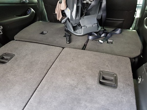

다름이 아니라 중고 올란도 구입 이유중 하나가
2,3열 폴딩시 거의 평평하다는 점이 맘에 들었는데요
3열이 사진상에서 보시는것처럼
완전히 눞혀지지 않는거 같습니다.
위에서 아무리 눌러도 들어가지 않는데
사업소 가봐야하는지 해서요
댓글19
부경I통영I요와4440 작성일
3열 헤드레스트 다집어넣었나요?
서경l강서l빠다코코넛의 댓글 작성일
다집어넣은게 어느정도인지를 몰라서요 시트뒤에 손잡이 당겨서 꾹꾹 눌러본게 다에요
대경l구미l킹라이온 작성일
3열 헤드레스트 다 밀어넣고 접어보세요
서경l강서l빠다코코넛의 댓글 작성일
손잡이 당기면 헤드레스트가 자동으로 내려가던데 거기서 뭘더 해줘야하나요
서경I도봉I딥따블루의 댓글 작성일
손잡이 당기면 내려가는건 등판이구요. 헤드레스트는 머리 닿는 부분입니다. 머리 닿는 부분을 넣었다 뺏다 할 수 있는데 깊게 꽂아보라는 뜻인것 같습니다.
서경l강서l빠다코코넛의 댓글 작성일
아 몰랐던 내용이라 ...감사합니다
광전I광주I정연 수진 작성일
사진상으로는 3열 헤드레스트가 어중간하게 꺽인듯하네요. 아래쪽을 살펴보시던지 3열을폈다가 다시 접어보세요.
서경l강서l빠다코코넛의 댓글 작성일
네 헤드레스트 다시한번 봐야겠네요
전북l군산l해누리 작성일
자동으로 접히는게아니라 앞으로 숙여지는걸 말씀하는거군요.등받이쪽으로 최대한 내려놓은상태에서 접어보세요.그럼 간섭없이 평평해질겁니다.
서경l강서l빠다코코넛의 댓글 작성일
헤드레스트가 조절가능한지 지금 알았어요
서경ㅣ하남ㅣ들러리 작성일
사진을 자세히 보면 3열 헤드레스트가 덜 접힌것 같아요
등판 손잡이를 당기면 헤드레스트가 숙여집니다
거의 직각 정도
이때 등판를 밀면서 접어보세요
서경l강서l빠다코코넛의 댓글 작성일
이렇게 직각으로는 접혀요...시트뒤쪽에 당기는 레바 말고 다른 조절하는 장치는 없는건가요?
서경ㅣ하남ㅣ들러리 작성일
근데 양쪽 모드 저런걸보면 3열 안저벨트 암놈이 빠져나와서 그런거 같기도 해요
서경l강서l빠다코코넛의 댓글 작성일
네 이따 확인해볼게요^^
서경l동탄2l코란 작성일
헤드레스트  높게 빠저있어 그런거 같은데요
서경l강서l빠다코코넛의 댓글 작성일
이게 조절 가능하다는 말씀이시죠? 전 아무리 봐도 누르는 버튼이나 조절 가능한 뭔가를 못찾겠어요ㅠㅠ
서경ㅣ하남ㅣ들러리 작성일
혹시 3열의자를 뺐다가 다시 조립했나요?
밑에 보면 앞쪽에는 볼트 구멍이 없고 걸쇠가 끼우게 되어있는데 그게 조립이 안되고 걸처만 있으면 저 높이 정도?
서경l강서l빠다코코넛의 댓글 작성일
이번에.중고로 엎어와서 잘 모르겠어요 그런데 3열시트 아래 바닥부분 홈에 시트 고정대 부분이 제대로 안끼워진것처럼 보이긴 하더라구요 정상차량이 어떻게 생겼는지 비교대상이 없으니 알수가 없네요..그냥 시트집 한번 가서 봐달라고 하는게ㅜ나을지...
서경ㅣ하남ㅣ들러리 작성일
헤드레스트는 접었을때 엉덩이,등받이 두께보다 더 튀어(바닥으로)나옵니다
