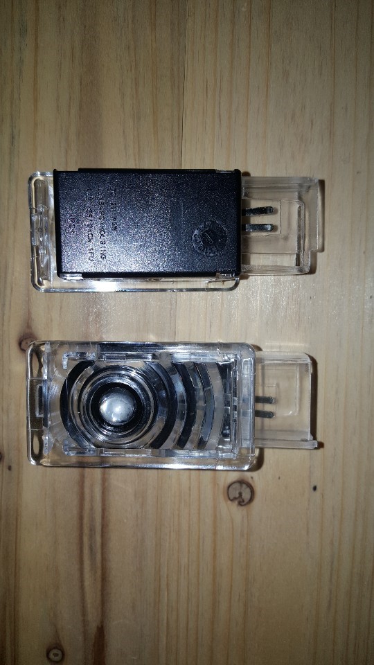

이베이에서 도어빔 4개 주문했는데 핀이 똑바르지 않고 옆으로 휘었더라고요.
교체 하려고 하니 핀이 안맞아서 못했는데 불량인지 함 봐주세요~

핀을 좀 휘어서 꼽으면 될텐데요
바른생활 강원의 댓글 작성일
도라이버로 해봤늣데 잘 안  안되더라고요 ㅜ
복음보청기 수원 작성일
저도 같은 제품 구입 했습니다. 저는 한세트가 2개 일줄 알고 2개 총 8개 구입  1세트가 도어빔 2개들은 박스 2개 총 도어빔 4개 배송 됩니다.    ㅋㅋㅋ. 하지만 저렴한 가격에 구입 한거 같고 창착시 똑 같은 실수를 했습니다. 그래서 두개 해먹음 ㅋㅋㅋㅋ. 그래서 방법 터득 먼저 도어빔 핀 반대쪽 락부분을 롱로우즈로 살짝 안쪽으로 휘어서 장착 하시면 잘들어갑니다.  앞쪽은 별 어려움이 없고 뒷문은 배선도 짧고 잘안들어갑니다. 하지만 몇번 해보면 자연 스럽게 방법 터득하게 됩니다.  핀은 기존 도어 라이트 위치 보고 롱로우즈나 일자 드라이버로 조정하시면 됩니다. 혹시 구입하시고자 하는 분들은 총 2세트 구입하셔도 3만원 미만 로고 필름 변색 된다고 하니까 추후 필름 구입했다 생각 하시면 될것같습니다.
