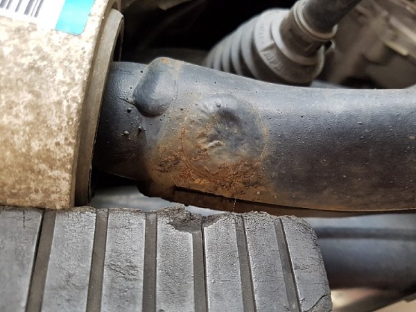

로어암 부식 다들 이런지..
인부l산곡l재롱 2019-02-15 11:21 조회 1273

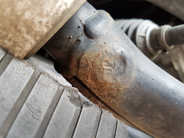

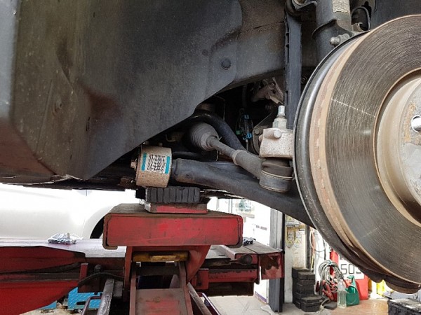

타이어 교환하다 발견했습니다.
이전 글도 있는데 이 부분 명칭을 몰라서 다른제목으로
올렸다 다시올립니다.
15년12월등록 65000키로 엘피지입니다.
다른분들도 이런건지..녹제거하고 코팅해야되는지..
보증수리 이야기하면 해줄지 모르겠네요.
예전에 알미늄 주철 이야기 많았던거 같은데..
다들 확인해 보세요~
댓글32

헐~ 저는 12년식이라...로어암이 알루미늄합금으로 알고있어요...주철로 바뀐건 알았는데...녹이 나네요 ㅠㅠ 속 많이 상하시겠습니다
인부l산곡l재롱의 댓글 작성일
보증 교체만 된다면..그래도 신경쓰이거 자체가 별로네요..
서경l안양l날고기 작성일
그나마 보증내이고 교체가 되는 부분이라 다행인 것 같네요. 올란도는 아니고 모모 차량 차체나 LPG봄베가 부식되어 과자처럼 부서져 떨어지는 사례를 본 적이 있는데 출고직후 하부 코팅이 필수같아 보이더군요. 암튼 리프트 띄울때 가끔 확인해봐야할 것 같습니다. 알루미늄으로 교체하면 좋겠지만요..
인부l산곡l재롱의 댓글 작성일
초기에 언더코팅 하려다 쉐보레는 필요없다 하여 안한게 씁쓸하네요..
보증으로 교체 받아내는게 최선이겠어요

원가절감...그렇다고 얼마 안됐는데 저렇게 녹이..ㅜㅜ 고객과실로 안몰아 가면 다행일듯 .외부충격으로 인해서 녹생겼다고 할듯요 서비스 센터 다거기서 거기지만 ..만약 안된다면 다른 서비스 센터도 가보세요
인부l산곡l재롱의 댓글 작성일
전화해보니 충격이있어서 녹난거면..
먼저 이야기 하길래 그럼 초기형 알미늄 이야기했더니 일단확인해봐야한다 하네요..

그뒤에 부식된 부분 처리 어떻게 하셨나요? 전 카페에서 양털유 플루이드필름 사서 뿌렸습니다.
인부l산곡l재롱의 댓글 작성일
일단타다 최대한 늦게 보증 끝나기전에 가서. 교환하려고합니다
