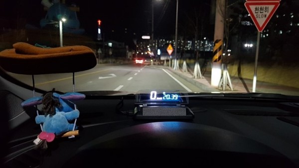

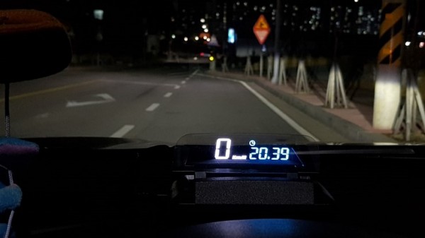

어제 퇴근하고 찍은거라 주변이 어두워서 제품이 잘 안보이는듯 하네요...
루온 HUD 장착했습니다. 키로수는 주행중 1~2 정도는 차이나는듯 하는데 만족합니다 ^^
낮에도 시인성 좋구요 자동으로 밝기 조절 되네요 ^^
2.0터보에는 인식불량 없이 잘 되는것 같아요
다른정보 필요없고 시내 주행때 계기판으로 시선이 안가서 좋아요 ^^
근접경보 LED6개는 루온 위로 뜨네요 위치도 딱인듯. 경고 HUD 바로 앞에
평평한곳이 있어서 거기에 부착했습니다

저도 사용하고 있습니다. 약간 속도차이가 있어서 조금 조정해서 사용하고 있습니다.
또한 시동 오프시 일정시간 hud는 더켜지던데요........
대경l이쁜하늘이의 댓글 작성일
일정시간을 단축하고 싶다면 10번 메뉴에서 0으로 세팅해보세요.
자동으로 했을경우엔 더 늦게 꺼지더라구요 차라리 수동으로 하심이 배터리 전압으로 켜지고 꺼지니
확실하게 짧아질꺼라 생각됩니다.

선정리는 쉬운 편인가요?
대경l이쁜하늘이의 댓글 작성일
겨울에 작업한거치곤 손이 크게 안갔어요...
대경l이쁜하늘이의 댓글 작성일
일단 트림은 최대한 뜯지말자는 취지로 진행했어요
한겨울 영하에 작업한거라 트림이 깨질게 뻔하니깐요
일단 문에 고무머죠? 명칭을 몰겠네요 문과 차량 사이의
고무쿠션 씰링요 그걸 라프 매립 할때는 밖에서 안으로 뜯어내듯 뗏는데 말리부는 안쪽에서 밖으로 제치듯이 해야하더라구요
일단 A필러 와 하부 트림까지의 고무를 탈거하구요
데시보드 트림에서 A필러트림 사이에 케이블을 밀어넣으면 일단 끝났다고봐야해요 그렇게 케이블이 트림에 들어간 부분과 나온부분의 경계를 손톱으로 눌러주면서 차근차근
밀어넣으면 끝 나머지 남는 부분은 A필러안에 한두번 접어서 넣구요 그리고 앞두 선 맞춰서 정리하면 꽤 깔끔합니다.
루온 특성상 케이블이 옆에서 나와서 아주 깔끔하진 않아요...
