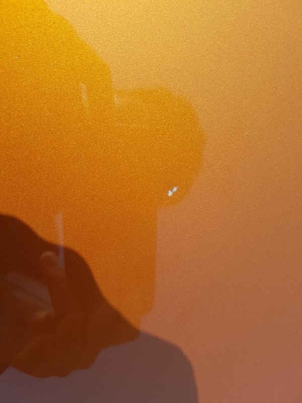

오늘 본네트 돌빵후 파였는데 부분도색은 안하는게 좋다는데
클럽운영진 2019-02-13 12:47 조회 433
철판이보이는데 붓펜으로만 하는게 나을까요??

붓펜이 나을 듯 해요!!

광주V푸카 작성일
붓펜후 레벨링 작업하세요

광주V푸카의 댓글 작성일
흰색이 아니면 티는 조금 납니다
페인트를 이쑤시개나 붓펜으로 조금씩 찍어 바른다 생각하고 3일 동안 나누어서 두툼하게 굳히고
2주정도 완전건조 거쳐서
레벨링 크림 바르고 작업하시면 되요
돌빵은 언제든 생깁니다..
그걸로 도색하면 기본 도장이 훨씬 좋은데 진짜 돈 낭비세요..
레벨링 작업 꼼꼼하게 해두면 차주가 아닌 이상 남들은 봐도 모릅니다
포항V봉뎅이의 댓글 작성일
레벨링 제대로 하시면 차주도 모릅니다
레벨링을 3번 바르시는게 아니라ㆍ
한번 하시고 레벨링 또 탈지하시고 붓펜 1일후 또ㆍ이렇게5  6회후ㆍ클리어 올리시고 다시 레벨링하시면ᆢ led비추지 않으면 차주도 모릅니다ㅎㅎ

경주V EV보이 작성일
본넷 알루미늄이라 녹 걱정은 크게 없으니 붓펜 살짝해서 말리고 한번 더... 하시면 될거 같아요..

경기V날아라백곰의 댓글 작성일
붓펜 추천요  크지않아서  비용 안드는게좋죠 저랑같은색상이네요

대구V그거리 작성일
붓펜으로 발라두시는게 나으실듯 합니다. 전 전차가 돌빵이 많아서 볼트는 보닛을 덮었습니다.
