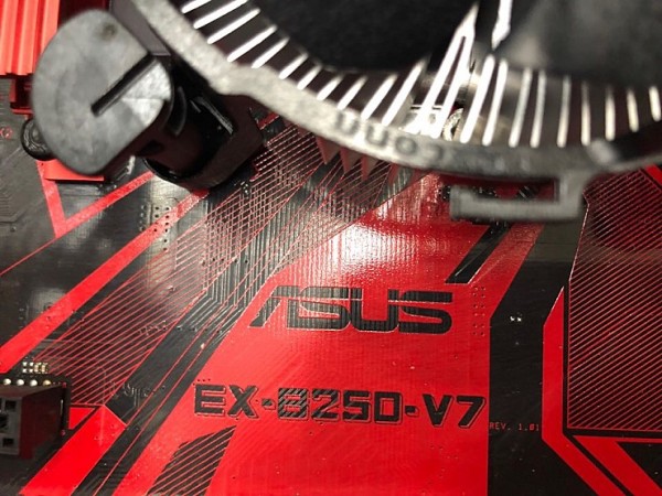

cpu는 스카이레이크고
마더보드는 아수스 ex-b250-v7인데

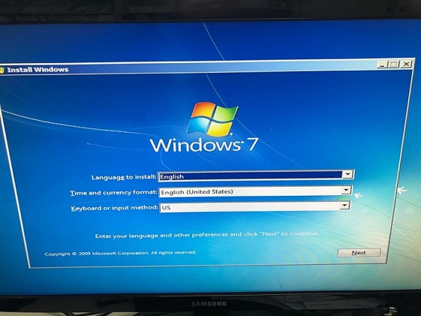

이지 인스톨러 다운받아서
윈7 32bit eng iso 열어서 패치하고
usb로 구워서 인스톨해도
설치화면 들어가면 usb 키보드 마우스가 안먹혀요ㅠ
이거 설치 방법 좀 없나여?ㅠ
os는 무조건 윈7 32bit 영문판으로 깔아야하구영ㅠ
환장함ㅠ

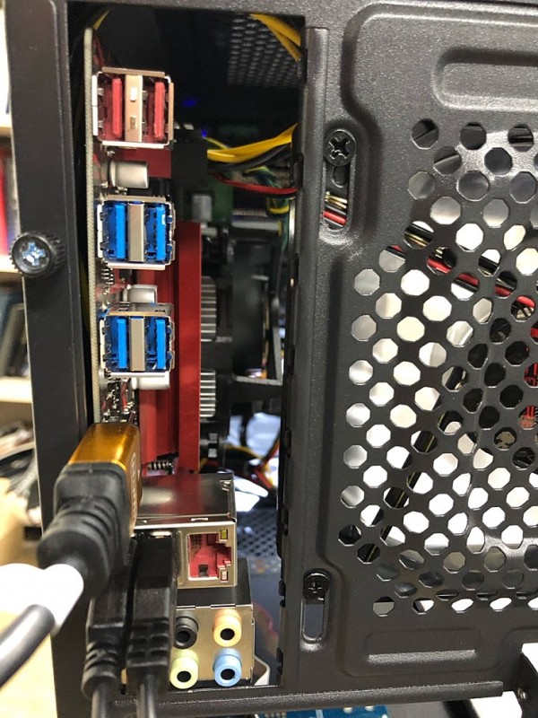

윈도7 설치 이미지에 USB 3.0 드라이버 같이 해서 넣으세유~~
아님 바이오스에서 일단 USB 관련 설정을 XHCI 말고 다른걸로 바꿔보세용...

ps2키보드 마우스 꼽는데 있으신지요?
아님 ps2 키보드 마우스를 usb젠더 연결해서 꼽으면 키보드 마우스 인식될가능성이 있습니다
그렇게 설치 진행후 수동으로 드라이버 다 잡아줘야 해요

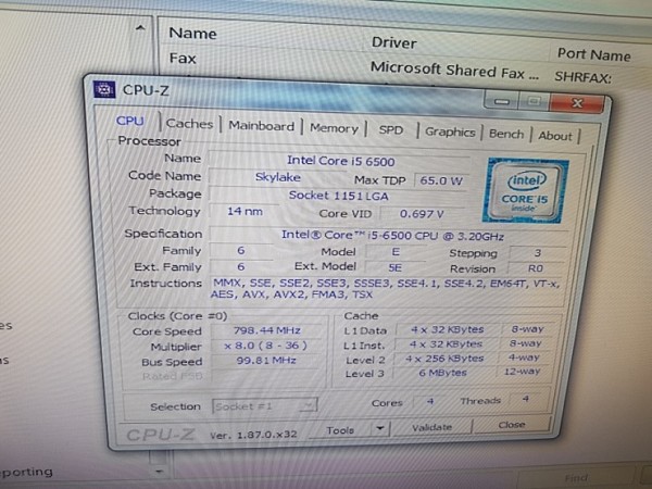

씨모스에서 바이오스 업뎃하고 한방에 해결했어요ㅠ 답변들 감사해연ㅠ
인텔ㅅㅂ! 아수스 ㅅㅂ!ㅠ
