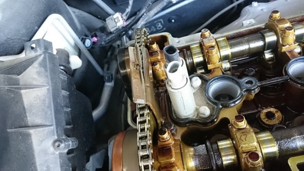

2013년식 2012년 12월 말에 말리부 사서 정말 만족하며 잘 타고 있었습니다.
출퇴근용이라서 6년 꽉 채우고 7년째지만 4만 7천밖에 안 탔어요.
잔고장도 없고 속 썩임도 없었는데 어제 주행 중 갑자기 차가 안 나가는 느낌이 들더라고요.
그러다 신호대기 중에 챡챡챡챡 이런 소음이 들려서 차를 세워놓고 보닛을 열어보니 엔진 쪽에서 소음이 꽤 크더라고요.
그러고는 500m 정도 더 가니 가속이 안 되더라고요.

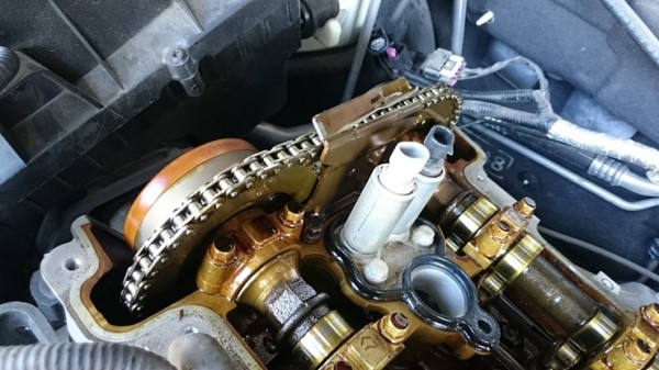

위험할 거 같아서 더는 주행하지 않고 센터에 견인했는데 엔진 교체를 해야 한다고 하네요. 허허.
아래는 쉐보레 센터 정비 담당자분과 대화 요약입니다.
(제가 부품, 정비를 전혀 몰라서 요약이 이상할 수 있습니다)
시동을 걸면 엔진이 힘차게 돌아야 하는 데 힘이 없다.
압축 압력이 형성이 안 된다.
캠커버(?) 쪽 탈거해서 봤는데 타이밍 쪽이 체인으로 되어 있다.
체인 잡아주는 가이드라고 있는데 고정하는 게 부러져 있다.
가이드를 고정해주는 볼트, 볼트가 안에서 부러져 버렸다.
캐드(?)는 교체를 해야 한다.
중요한 게 볼트가 밑에도 들어간다.
밑에 것까지 부러졌을 경우 엔진을 갈아야 한다.
밑에 거까지 확인을 하려면 타이밍 체인 쪽에 프런트 케이스라고 있는데 탈거해서 밑부분까지 확인을 해야 한다.
만약에 밑에가 괜찮다고 치면은 위에 실린더 헤드는 갈아야 한다.
왜냐면 가이드가 부러지면서 체인이, 예전에는 타이밍벨트는 지금 체인이잖아요.
위에 하고 위에 크랭크축하고 밑에 캡차스터(?)하고 위치가 맞아야 돼요.
근데 그게 부러지면서 위치가 다 틀어져 버리거든요.
그러면은 헤드가 그 밸브 쪽에 맞아요. 피스톤 쪽에.
어쨌든, 헤드 쪽하고 타이밍 관련된 부품은 싹 다 교체를 하셔야 해요.
여러 가지 원인이 있을 수 있다.
볼트가 부러진 원인까지는 밝히기 힘들다.
혹시 전에 엔진오일이 없어지거나 하진 않았나, 오일이 먹는다든지, 카센터에서 교환했을 때.
엔진오일양은 괜찮은데 혹시 몰라서 그런 경우가 있나 물음.
간혹 엔진 쪽에서 오일을 소모하는 차량이 가끔 있다.
결국 밑에 볼트까지 부러져서 엔진 교체해야 한대요.
새 엔진 가격만 250만 원 넘더라고요.
볼트 부러진 원인이 다양하다고 하는데 혹시 비슷한 경험으로 원인에 근접한 거라도 얻고 싶어서요.
혹시 저 같은 경우 있는지 궁금해서 글 써봅니다.
고맙습니다.

이건 운이나쁜 케이스입니다. 다만 아마 소음이 좀커지는 시기가 있었을텐데 그걸 놓친거 같네요. 정비사 말도 다 맞고 보통 차를 빨리 세우면 헤드만 갈고 끝나던데 계속 운행하려다가 아래쪽까지  나간것 같습니다.

작년 연초에 동일 증상으로 수리한 내역입니다. 비슷한 키로수에 발생하였네요. 엔진점검등 불들어와서 바로정비 가서 초기화해도 그대로여서 사업소가라고 하더군요.저도 볼트 부러졌다는둥 몇번인지몰라도 실린더 교체 등등 교체하였습니다. 다행히도 저는 보증기간 5년이 넘지않은 시기라서 무상으로 교체하였습니다. 간간히 카페에 올라오는 엔진실화라는 증상같습니다. 8세대말리부 고질병인듯합니다.뭐뭐 수리했는지는 이거보시고 참조하세요.

체인텐셔너  노후화로  체인이  느슨해  지면서  가이드를  치게되고  이상태에서  2만정도  운행하면  헤드까지  나갑니다

물론  심하면  가이드볼트도  부러집니다  저상태에서  고속운행을  햤다면요

원래는 엔진교체까지는 안해도 되는게 정상인데..님의 경우 체인이 아예 이탈했을 가능성이 높아 보이네요. 체인이 이탈해 버리면..실린더 피스톤 자체가 데미지를 입기때문에 엔진 전체를 교체해야하거든요. 지금 엔진 소리를 잘 기억하거나 녹음해 놓으세요... 그리고 쇠가 갈리는 소리가 나는지 반드시 체크해야합니다. 새 엔진의 경우에는 보통 10만이 넘었을때 소리가 나는게 보통이지만 재생엔진의 경우 조금 더 빠르므로 교체후 3만키로 전후 부터는 관찰이 필요해 보입니다.
