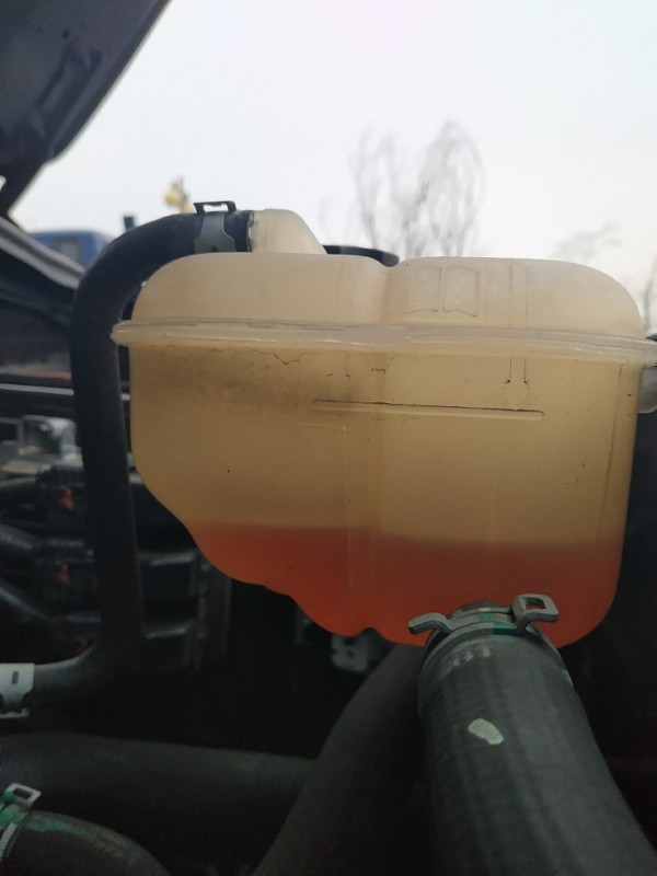

안녕하세요
어제 냉각수 누수건 관련하여 문의드렸던 구 트랙스 보유 회원입니다
https://cafe.naver.com/clubtrax/678751
어제가 일요일이어서 차량 운향이 가능한지 급하게 문의드린후 일단 사용을 하였는데요
아무래도 차량에 이상증상이 있는듯 하여 재문의 드리게 되었습니다

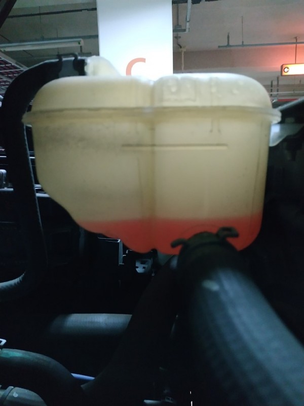

위 사진이 일요일 어제 오후 5시경 약40km정도 주행 후 촬영한 사진이고
두번째 사진은 지하주차장 주차 후 약 12시간이 지난 오늘(월요일) 새벽 5시에 촬영한 사진 입니다
대략 1~2cm 정도 수위가 내려간게 확인되는데요
주차후 12시간이 지난 냉각상태에서도 이롷게 큰 폭으로 차이가 날 수 있는지요?
아직 AS센터가 문을 연 곳이 없어 카페에 문의드려봅니다
보증이 얼마안남은 시점이라 상당히 신경쓰이고 있네요ㅠㅠ
많은 조언 부탁드립니다
감사합니다

저거는 냉각수 팽창탱크라 저정도 눈에 보이는건 상관없는데 용량이 줄어드는게 눈에 띄면 정비소 가보시길
서경T라이딩후드의 댓글 작성일
말씀감사합니다
이정도로 수위가 크게 차이나는 적이 없었습니다
보증이 얼마남지않아 신경을 바짝써야 할것 같습니다 ㅠㅠ

차량 출고 이후로 부동액을 따로 보충 해주지는 않았는지요? 부동액은 압력팽창으로 차량 외부로 드레인이 되고 및 온도상승으로 일부 증발 되는 현상이 있어요,, 부동액 순환은 라디에이터, 엔진, 히터 코어, 쪽으로 순환을 하기 때문에 수위차이는 조금 있습니다. 실제 누수가 된다면 보조탱크에 아마 부동액이 없을 겁니다. 우선 부동액을 보충 해서 주행을 좀 해보고 보조탱크에 동일 하게 부동액이 남는다면 누수 점검 해 볼 필요 있을 거 같네요 저같은 경우는 워셔액 넣을때에나 엔진오일 교환시 부동액 사 놓고 보충을 한번 씩 해 줍니다.

친절하게 말씀해주신 대로 확인해보니 내부 기압차이가 엄청나더군요
수위가 완전 다르게 이동하는걸 직접 보았습니다
그런데.. 결국 누수로 확인되어 오랜시간 교체작업을 받고야 말았습니다 ㅠㅠ

주행시에는 엔진에 냉각수 순회 하기때문에 줄고 정차후 냉각수 뚜껑 살살 오픈하시면 수위오릅니다 이증승이 맞으면 냉각수 누수는아니에요 자연적 증발이라하지요

우선 궁금해 하시는 Reserve Tank 역할이 냉각수 보조탱크 로써 냉각수 보충역할도 하지만
모든 사물은 열을 받으면 팽창합니다
부동액두 마찬가지구요
냉각수를 폐(Close)회로로 운영하면 고속이나 여름철, 냉각수 팽창에 의한 압력상승으로 냉각수 시스템에 여러가지로 부하를 줄 수 있습니다
때문에 Reserve Tank 를 둠으로써 개(Open) 회로로 운영합니다
그러다 보니 냉각수 보유량이 자연증발에 의해 조금씩 줄어드는게 정상이구 또 한가지는
냉각수 팽창에 의한 수위변화도 동반합니다
냉각수 계통의 이상 일수도 있지만
냉각수 온도 변화에 따른 부피 변화가 아닌가 하구 조심스럽게 말씀드립니다
평소에는 냉각수 보유량이 많구 또 보조탱크 상부 체적이 상대적으로 커고 그렇게 자세히 들여다 보지않기 때문에 모를 수 있는데
지금같은 경우엔 상대적으로 보조탱크 체적이 가장적은 하단부에 모여있구 온 신경을 집중해서 보기 때문에 더 크게 느껴질 수 있다구 생각합니다
때문에 냉각 시스템 이상은 아니라는 생각이 듭니다
50% 희석액 사셔서 규정 보유량 까지 채우고 다시 한 번 확인해 보시기 바랍니다
그리구 주행거리가 6만 Km 넘어가면 자연스럽게 냉각수 전체 교환 시기가 오기 때문에 이 참에 부동액 교환두 고려해 보시는 것두 괜찮다구 생각합니다
그러면 다가올 여름철 대비 냉각효율도 올라가구 써모스탯 부품 수명두 연장하구요
물론 냉각수 누수 부분에 대한 이상없음 확신 부터 갖구요

평소 냉각수 체크를 자주하는 편인데,
열간시에 압력에 의한 수위 하락이 있다가 차량 주행이 끝나고 어느정도 시간이 경과된 냉간시에는 수위 상승을 확인하였었습니다
안타깝게도 장문의 안내와 친절한 설명에도 불구하고
결국 제 차는 냉각수 누수로 판정되어 장시간에 걸쳐 수리를 받았습니다
많은 분들께서 함께 고민해주신 덕분에 이렇게 잘 정비를 받을수 있었다고 생각되네요
일단 정비를 받은 이후 관찰하는 과정에서
정비사 분이 직접 뚜껑을 열어 압력체크를 하는 장면을 같이 보았는데
신기하게도 쵸이님 말씀처럼 수위가 상당부분 올라오더군요
그런데 이 수위의 폭이 엄청 큰것에 또 한번 놀랐습니다 ^^;
