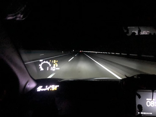

장착은 크게 어려운건 없는데 미친듯이 밝다.. 정도는 아니고 확실히 할로겐 보다는 밝다 생각이 드네요문제는 비오거나 안개지역 테스트 해봐야 될 듯 하네요... 그리고 타 LED는 어떨지 모르겠는데 반드시 조사각 조절 해야 될거 같네요 처음 장착 했을때 상향등 수준으로 빛이 뿌려 지네요... 최대한 조사각 내려서 조정 했네요.. 출장이 잦아서 바꿀까 바꿀까 고민 했는데 단속 보다는 먼저 살아야 될거 같아서 그냥 장착 했네요.. 아직 까지는 만족 이네요.. 사진은 당진-영천 고속도로 최고 어두운 구간 입니다

서경T폴리스 작성일
hud 어디 제품 인가요??!?!
충청T공돌이의 댓글 작성일
베리어스 HUD 입니다 최고 싸고 가성비 갑 입니다

순정캡 장착 가능 합니다 내부 공간이 조금 있어서 커넥터 하고 모듈 빈공간으로 넣으니 문제 없이 장착 했어요

낮에는 거의 사용 안하니.. 그리고 장착 후에 차 두대로 평가 해서 조사각 맞추어서 상관은 없을 거 같아요.. 그리고 차종별로 전조등이 LED 사양인지 할로겐 사양인지 잘 모르지 않을까요? 야간 운전 해 봤을때 복수의 응징은 안받았네요 ㅋ
경상T눈코입 작성일
저기가 어디쯤 인가요?
오늘도 다녀 왔는데
충청T공돌이의 댓글 작성일
당진-영천 고속도로에서 서울 방향이고, 속리산 휴게소 전 일 겁니다

서경T갓드럼 작성일
저도 UHD가눈에 들어옵니다.^^;;
충청T공돌이의 댓글 작성일
진짜 저 제품 가성비 갑 입니다 디스플레이 너무 많으면 시인성이 안좋은데 어짜피 속도계만 볼거니까.. 간단한 수온계라던지 배터리 상태 까지 ODB 에서 불러 올 수 있으니 좋아요

요새 다들 LED장착하고있어서 ㅎㅎ 눈이 엄청오거나, 비가엄청올땐 우주에온 느낌이듭니다. 바로앞은 잘보이는데 쩌멀리는 하나도안보여요. 바로앞의 눈이나 비를 너무잘비춰서 속도대비 시속 5~10키로로 가는느낌입니다. (그럴땐 정말 엄청 서행..)
