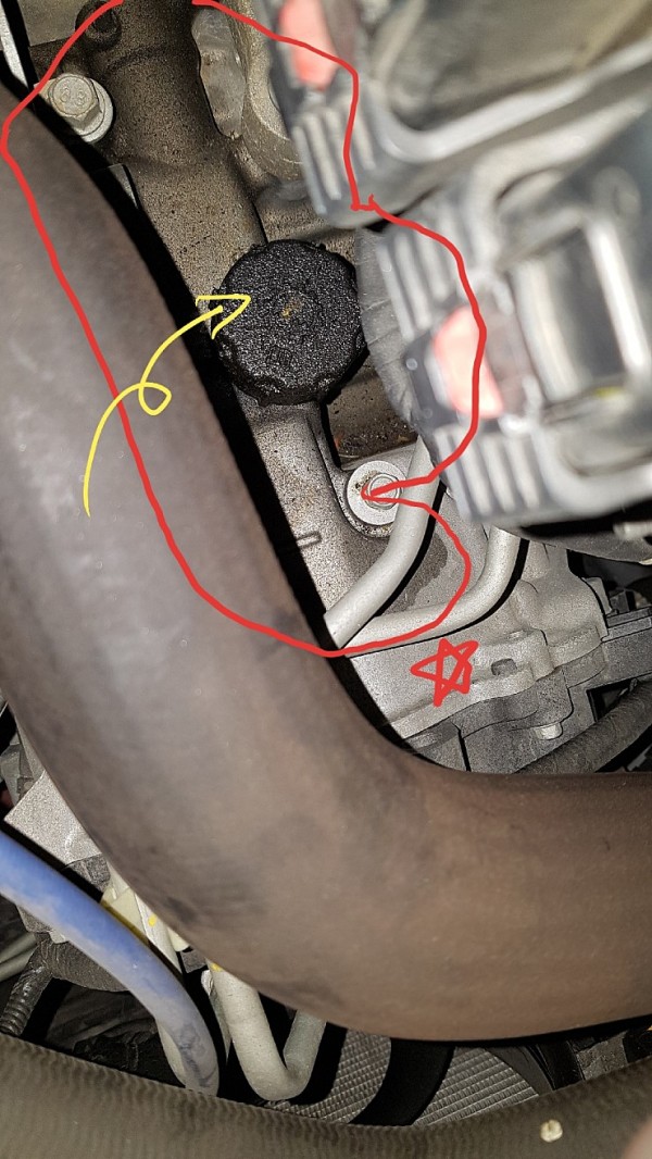

빨간선안에 기름으로 보이는 흔적이랑
노란색화살표 무슨 뚜껑같은데
원래 저렇게 기름때가 잔뜩 끼어있는데 문제있는 건가요?

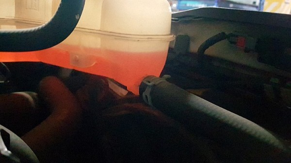

냉각수도 가끔 확인하는데 딱 중앙까지 있었는데
양이 줄어들었어요

미션오일누수네요~~세척먼저 해보고 안되면..보증수리~~

미션오일 뚜껑인데 저기 압이 높아지면 조금씩 뿜어요~ 크게 문제는 되지 않는 부분입니다~

저도 부동액이 어느날부터 조금씩 줄어서 보충을 해줬었는데.. 이번에 전체 점검을 받아보니.. 워터펌프에 문제였습니다. 운행 직후에 보면 첫번째 사진처럼 저도 뭔가가 나와있는데.. 다음날 주차장 바닥 보면 샌 흔적은 없었거든요. 저같은 경우 운행중 워터펌프 누수로 판명 내리고 펌프 교환했습니다. ^^ 센터 교환은 20만원선.. 저는 밖에서 작업했어요. 냉각수 줄어드는 문제도 꼭 얘기해서 확인하세요~~ ㅎ
