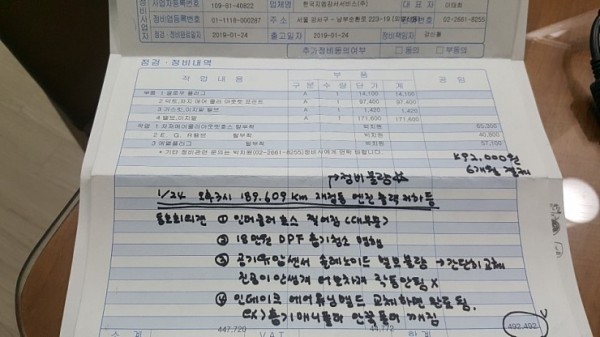

지난해 게시판에 공유하여 회원분들에 대한 조언을 얻었지만, 현재 엔진출력저하등 및 정비지시등에 대한 as에 대해서수차례 정비를 받았지만, 아직도 원인 "불분명" 입니다. 이부분에 대해서 회원분들의 피해가 없었음 합니다.
1) 19년 01월24일 엔진출력저하 지시등으로 인하여 - 서울강서서비스센터(입고) - 약 2일 수리기간 소요
2) 19년 01월24일 정비소 출고후 주행중 재점등 / 01월 26일 정비스 재입고 함

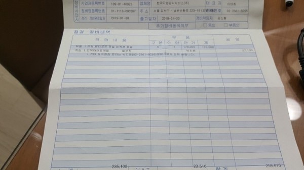

3) 19년 01월30일 엔진출력저하 지시등 및 정비지시등에 대해서 스캔사항 리스트 정비 완료 후 (2일 시운전) 출고함
금번 설연휴 명절 고향 가는길에 재점등으로 인하여 차량에 대한 불안 및 애정이 식어갑니다.
이에 대해서, 정비소센터 입장 - 현재 원인 미상 - 불분명하고, 현재 엔진출력정비지시등이 변칙적으로 발생하나, 재점등
발생이 주기적으로 현재보다 짧아지면 정비소에 재입고 하라는 입장만 고수하고 있습니다.
이 점에 대해서 답답하여 몇자 적습니다. 이부분에 대해서 공유합니다. 끝으로, 조언부탁드립니다. 감사합니다.
