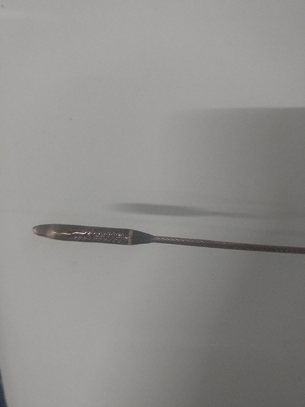

제가 페온이를 업어오고 어언 5개월에 접어드는데요 엔진오일 막대는 뭘로보고 판단
하나요?
대략 4개월전쯤 사업소에서 순정으로 교환 했었구요
차를세워둔지 하루지났고 막대꺼내서 한번 깨긋이 닦아내고 다시꺼낸 모습입니다 막대에는 절반정도
찍히는 모습입니다 오일 교환후 5000키로정도 탔구요 페오니는 첨접하다보니 오일감소에
대해서 들어는봤으나 정확히어떤 현상인지
구분을 하지못하여 이렇게 질문드려요 ㅎ

일단 현재 엔진오일이 게이지의 가운데 찍혀있으니 딱 좋은 최적의 양입니다.
하지만 사업소에서 엔진오일 넣을때 게이지 가운데에 정확히 레벨링해서 넣지 않아요. 게이지 full을 한참 넘게 넣더라구요. 오일감소를 고려해서 많이 넣는것 같아요.
예전에 대전사업소에서 정비사에게 오일이 왜 감소되냐고 물어보니 알페온은 일부러 오일이 감소되게 만들었다는 신뢰할수 없는 답변을 하더라구요.

네 그런거 같아요 두달전에 찍어봤을때는 80퍼정도 찍혔던거 같아요 ..ㅋ
