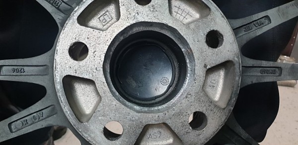

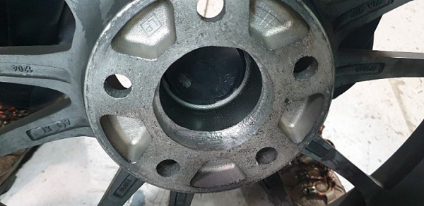

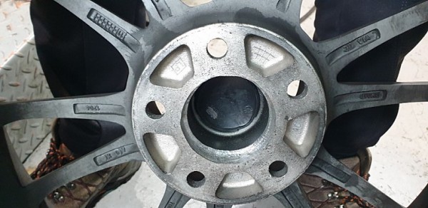

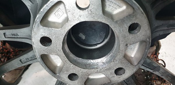

작업비 다 주고 한건데요 허브가공을 이렇게 했는데
안전에도 전혀 문제 없고 주행에도 문제 없다네요
다만 핸들떨림은 있을수도 있다고...????
그런데 저가 회사원이라 당일날 해야했고
스몰 6p 브레이크에 맞는 흴을 껴봐야 알기에
급하게 작업해달라고 사장에게 말한건 맞습니다
어떻게 생각하시나요
인치업 많이 해보신분이나 타이어 종사자분
알려주세요

허브가공 하려고하는데 ..ㄷㄷㄷ 저렇게 하고 핸들안털리나요 ? 일단 안털리면 다행이긴한데 ..
시흥 라프디 쮜성의 댓글 작성일
핸들이 털리는데. 사장은 인치업하면 원래 롤링이 생긴다네요~ 나한테 휠 사간사람이 만명이야~ 괜찬아 하더군요 ... ㅋㅋㅋㅋ

전 허브가공 했었어도 저렇지 않고 반듯하게 나왔는데요?  정으로 쪼아서 가공했데요?
시흥 라프디 쮜성의 댓글 작성일
네 수작업으로요 ㅠㅠ
디라이즈 작성일
100프로 핸들 떨림 생깁니다. 제가 정품휠 끼면서 허브링 사이즈 1미리 미만 차이났는데 핸들떨림 엄청 났어요. 선반에 안올리고 수작업으로 작업했나보네요
시흥 라프디 쮜성의 댓글 작성일
네 수작업으로 하더군요 ㅠㅠ 떨림 100프로군요

전문 가공업체에서 짝당 만오천원씩 주고 했는데 반듯했는데 사장 미친놈 아니에요....???
나중에 현기차에 끼울려고 하면 허브링 넣어야하는데 그땐 또 어쩌려고....

차에 납 붙이는거 하나에 5g이에요
그거 몇개만 잘못 잡아도 70~ 넘어가면 핸들 털리는데 저게 안털릴리가 있나요 ㅠㅠㅠ
연석 글라인더로 갈은거 같은데 미친놈이네요.....

와 ㅋㅋㅋㅋㅋㅋㅋㅋㅋㅋㅋㅋㅋ 역대급입니다 ㅋㅋㅋ 찌그러진 바퀴달고 달리는 거랑 뭔 차이에요 이게..
축 자체가 찌글찌글인데..
당연히 너트로 쪼으니 달랑달랑 거리진 않겠지만.. 미쳤네요 진짜

눈대중으로 가공하신거 같아요. .저러면 핸들 털리잖아요?
시흥 라프디 쮜성의 댓글 작성일
네 핸들이 노면을 너무 타요 고속주행시 피쉬테일 현상도 잇더라구요

예전에도 이런글이 하나 올라온것같은데....허브사이즈안맞아서 떨리는건 스티어링관련부품에 아주 큰 영향을 미쳐요....떨림=진동 이.진동이 자체 로 일반적으로 전달된 진동이라면 큰문제가없지만 이건 뭐 거의 타격으로 생기는 떨림인데...미쳤네요....
시흥 라프디 쮜성의 댓글 작성일
타격수준이구요 답변 감사합니다
미아I곤지암I우헹뿡의 댓글 작성일
아랫분 말씀처럼 생명 직관이죠....허브에 저런식의.타격을 계속먹으면 허브나가고 결국에는.바퀴만 먼저 굴러가는걸 볼수도있죠
..사장 개소리하지말라고 환불 강력히 요구하세요 엄밀히 휠 손상된거 판거나 다름없네요

예전 허브가공 하고 당겼을때 고속주행 미세떨림조차 없었어요..저런식으로 가공하믄 개나소나 할수있는 부분입니다.목숨과 연관있는 작업을 하는건데 . 본인이 타는게 아니라서 괜찮타고 하는 꼬락선이 보니  사장이란 작자가 잘못된상식을 가지고 있네요?

신고하세요 차라리 그게 빠를거 같아요. .휠너트 안쪼인거보다 더 위험한겁니다.

환불이힘들면 제대로된공업사에 맡겨서 재가공해달라고하세용..
원형으로 다시파고 허브링 박아넣으면 되긴하는데... 휠의 강도가 약해질수도..
