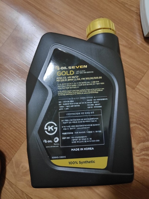

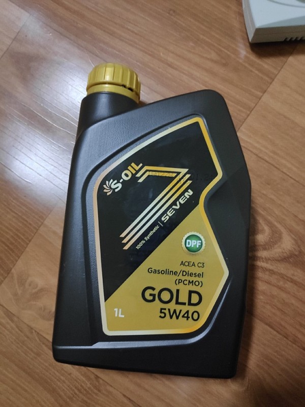

5w40넣어도 되나요?ㅠ
통영싸놔이 2019-02-08 20:41 조회 418
오일이좋아서 재주문했는데 이제와서보니 전엔5w30
사서넣엇다가 지금꺼보니 5w40 이네유 ㅜ차종은라세티프리미어 10년식1.6가솔린입니당
차량설명서엔 5w30넣어라적혀있던데 잘못넣엇다 큰일날까봐여쭤봅니다 좋은밤되세요 ㅜ

점도는 문제가 아니고 인증이..없..
순정유 싸고 끝내줍니다.

가솔이시면 세븐레드 sn  plua사용 하시면되요  덱소스 젠투 규격 인증 받은거일꺼에요  근대 점도는 5w30하세욥 5w40써도되는데 무거우실꺼에요

요거 디젤용 아닌가요.. 40짜리.엑셀 엄청 무거워요

겸용이에요 안그래도무거올까걱정이네용

겨울철 냉간시 시동이 조금 무겁다 싶지만 오일 온도 올라가면 차이 없습니다(여름용 으로 사용하는 점도 이기는 합니다)

느끼는 체감이 사람마다 달라서 차이를 느끼기도 하고 못느낄수도 있지만 40짜리 넣으면 약간 굼뜬 느낌이 날수 있지만 고속에선 약간의 정숙성과 부드러움은 있습니다...정속주행을 많이 하신다면 40 스포티한 주행을 하신다면 30...저도 40짜리 넣어봤는데 굼뜬 느낌은 별로 받아보지 못했고 고속에선 약간의 부드러움과 정숙성은 느꼈지만 시간이 지나니 차이를 못느꼈슴다...^^

참고로 저도 1.6가솔린 수동입니다 ...결론은 아무 이상이 없으니 걱정은 안하셔도 됩니다...^^

큰일 안나여... 수도권처럼 맨날 가다서다 하는 곳 아니면 40이가 더 좋습니다
