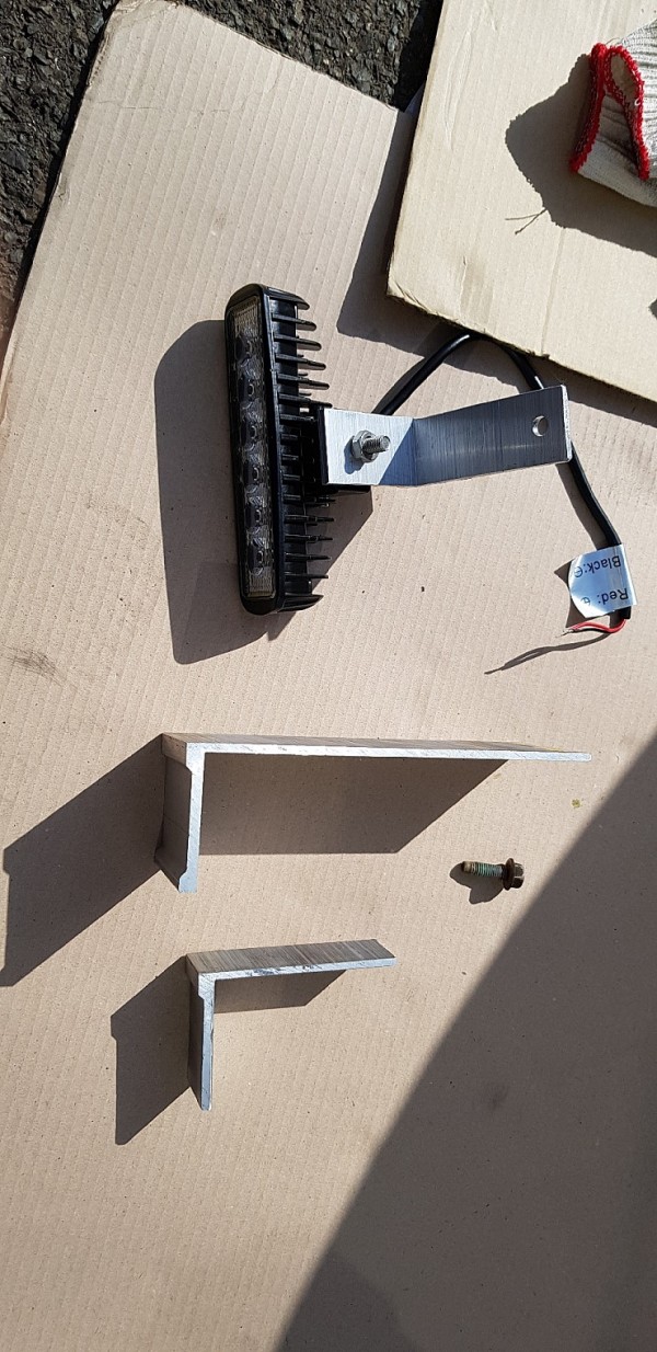

공장 구석에 굴러다니는 알미늄 엔글ㅎ
공구
깔깔이 13mm 14mm 연결대 (대), 연견대 (중)
록타이트 금속용

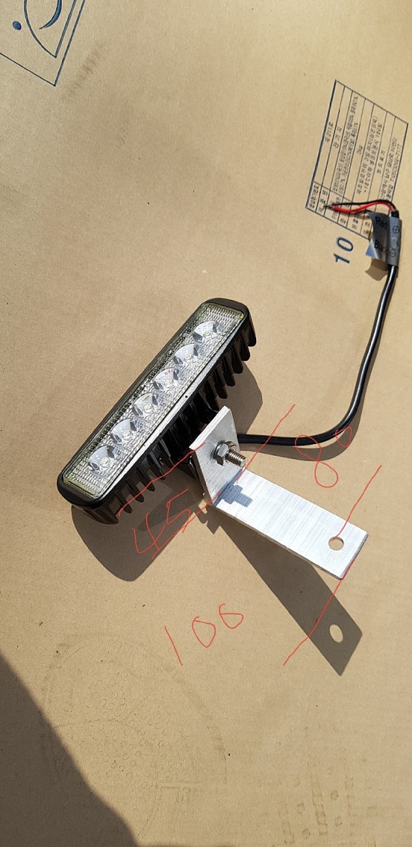

엔글을 높이 100mm 홀센타에서 끝단까지 80mm 로 홀 가공했습니다.

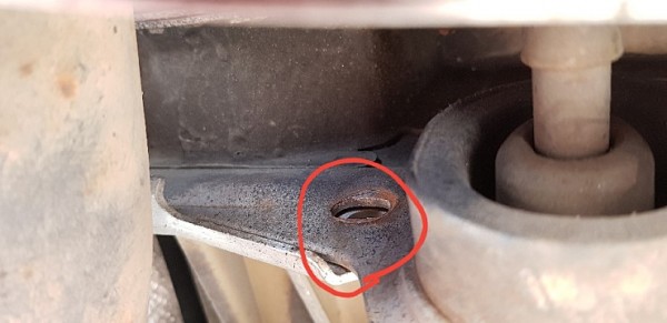

여기는 머플러 엔드 고정 볼트인데요. 너트가 용접되있어서 풀리질 않습니다.
볼트를 풀어야되요ㅎ 13mm

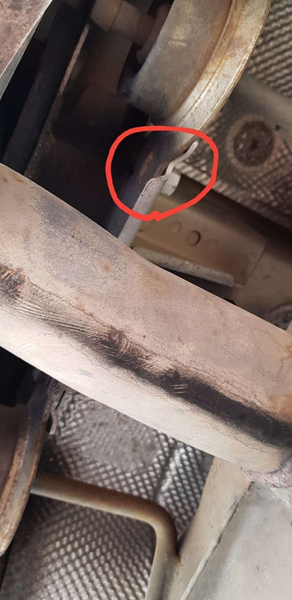

아래쪽이 약간 꺽여있어 1.3mm짜리 평와셔를 3장 덧대니 꺽긴부분과 간섭이 없네요ㅎ 총 4mm정도 띠워주면 됩니다.
기억자 엔글이 아니더라도 상관은 없지만 추후 좌우 각도조절이 안되니 기억자 엔글을 사용하세요ㅎ

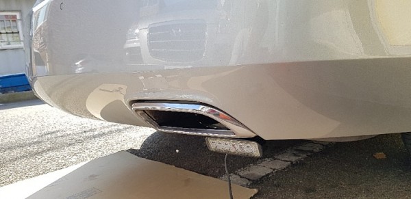

썬팅이 진해서 밤이나 비오는날 주차하기가 힘들어 창문을 내리는일이 많은데요,,, 이번 다이로 후진할떼 창문내릴 일이 없을꺼같아 마음이 후련하네요ㅎ
LED정보입니다.
https://www.amazon.com/gp/aw/d/B07217HPV5/ref=ppx_yo_mob_b_old_o0_img?ie=UTF8&psc=1

설치만한거라 배선은 내일,,,ㅎ 공간이 너무협소해서,,,

알군 뒤쪽에 설치할곳이 저기가 최선이더라구요ㅎ 누군가 보시더니 "차라리 범퍼에 매립하지?" 이런분도 있었어요ㅎ
