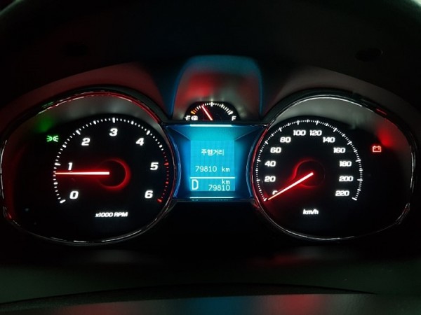

설 연휴동안 차 두번 짧게 타고 주차해놓았더니
오늘 아침에 출근하는데 방전이 되었더군요.
14년식 중고로 업어와서 전차주가 밧데리는 교체안한거같고,
시동걸때 징징거리는게 힘이 없어서 예상은했는데
연휴때 운행시간이 짧고 주차오래 하다보니 가버렸네요
전조등도 들어오고 문도 열리고 하는데
전압이 6~7V 뜨고, 시동이 안걸리네요.
네비가 부팅되다가 꺼지고, 부팅되다가 꺼지고 무한반복 ㅋㅋ
네비고장날까봐 키off 하려고 해도
밧데리가 없어서 그런지 걸려서 안돌아가네요.
긴급출동 올때까지 고장날까봐 겁났어요.

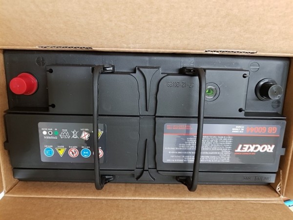

카페분들 밧데리 추천글 참고하고는
고민하다가 로켓트 gb60044로 교체했어요.
교체하니 시동성이 확실히 좋아졌어요.
직접교체는 처음인데
어렵지 않게 잘 된거 같아요.
마이너스 풀고 플러스 풀고, 고정대 풀고
밧데리 빼고
밧데리 넣고
고정대 조으고, 플러스 조으고 마이너스 조으고.
돈도 아끼고 좋은거 같아요.
