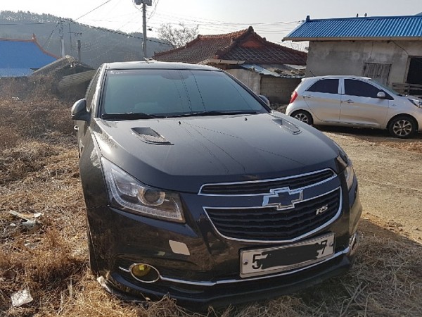

이번주 토요일날...
c서울020c소공 2019-02-07 12:49 조회 441
흡기크리닝 하러 가기로 했네요 ㅋㅋ
주행거리가 105,000을 넘은지라
할때가 되기도 했고...디펩 터질때
오류코드 생기고 ㅠㅠ
큰거 한장 쓸 것 같네요 ㅎㅎ;;
인젝터는 8만키로때 해서 괜찮을듯 싶고..
디젤은 참으로 돈 많이 잡아먹네유 ㅋㅋ
3년만 더 버티자 크룽아 ㅋㅋㅋ

관리 잘하셨나보네용 ㅋㅋ 오래오래 안운 하세용 ㅋㅋ 검둥이도 귀엽네용
