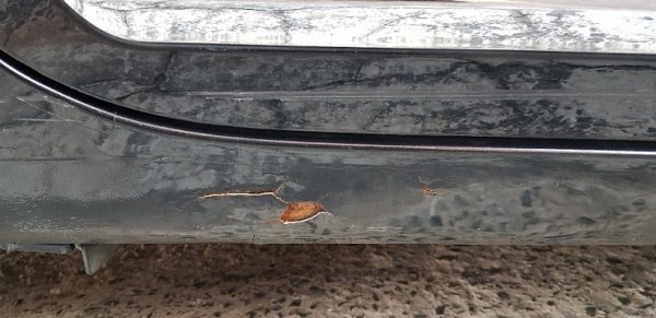

자꾸질문만 해서 죄송한데요...이거좀봐주시겠어요?
알페오온 대전 2019-02-06 23:43 조회 1378
이게 조수석 뒷자리문짝 밑이에요~
이렇게된지가 좀 됐는데..
제가 평소 차 가꾸는 스타일 아시는분도 계시겠지만 이런거신경 안쓰는타입이라서요
문콕 수십개고 범퍼나 반대쪽문짝 등등 흠집 많고 잔기스심하고 찌그러진곳도있구요.
별로 신경쓰지않구 타요. 어차피 저한텐 그냥 교통수단일뿐이고 소모품이라고 생각되서요..
어디 긁히고 찌그러져서 잠못자고 그런거 전~~~혀없기에 이부분또한 그냥두었는데요
점점 녹슨게 심해지네요????ㅜㅜ
이거..그냥두면 안되는건가요?
외관상 보기안좋은거말고 다른 이유에서요!!
저 이차 팔생각도없고 애지중지할생각도없고
그냥 제 정든 붕붕이라고만 생각하고 퍼질때까지 탈껀데...이부분 뭐 어떻게해주면 될까용?? 점점 부식된게 커지지만 않으면 그냥두겠는데ㅠㅠ 이러다 혹시 전체다 부식될까봐 사실 쪼오오오오끔 겁나서 여쭈는거에요..ㅎㅎ알려주세요^^♡

녹이  생겼으니 부식이 되겠죠?? 녹 제거하시고  붓펜으로  칠커버 하시는게  좋을듯 합니다^^

사포 젤 굵은거 사셔서  녹부위 제거하시고  마트에 가셔서  울페오니 차량  비슷한 붓펜으로  구입하셔서 덧칠하면  그나마 커버가 되요ㅋㅋ

놔두면 녹은 점점 심해지고 도장도 벗겨지겠죠ㅠㅠ 외관상 보기 안좋아질건 분명합니다. 혹 파실때 감가도 더 심해지겠죠 ㅠㅠ

그래도 녹 싹 긁어내시고 방청제 뿌리셔야 될거 같아요 심한경우는 빠다작업까지요

저정도면 이미 옆으로 많이 퍼진것같은데요.
옆에 도장면 보면 올록볼록한게 보이죠?
저 정도면 프레임 절단해야하지않나요?

저같으면 부분도색이라도 할거 같습니다.
녹을 대충 제거하고 덧칠해도 금방 확산될것 같습니다.

외형복원집가서 녹제거하시고 다시복원해야죠ㅎㅎ녹이생겨부식이 시작되면 빠르게 번져서 어여하셔야되요ㅠㅠ
별거아닌것처럼 보여도 아주안좋은거죠 안전이랑도 관계가 높아요 오래된집가보면 부식되있는부분 손으로 툭쳐도 떨어져나가잖아요ㅎㅎ쐿덩어리가

저기 들려진곳 안쪽도 공기랑 닿아서 다 녹슬었을듯 싶네요
판금하시는게 좋을듯해요ㅜㅜ 스텝쪽만이니깐 한 15~20정도 들것같은데.. 부담되시면 사포같은걸로 녹제거좀 하시고 페인트 발라주시고요

덴트집 가셔서 긁어내시고 도색하세요.
이미 녹올라온 상태에서 페인트질 해봤자안해서 부풀어 오릅니다.
아는곳 없으시면 사진찍어서 핸폰 어플중에 카닥 이라고 있습니다.
거기에 올리면 작업내용이랑 견적 내줄꺼에요.

물세차를 자제하고 비올때는 지하주차장 주차하면 녹번지는걸 최소한으로 해서 몇년간은 타고다니셔도 상관없지만 생각없이 방치했다간 녹이 번져서 차량프레임도 부식될수있습니다.

교통수단으로 타시는 취향은 존중해드립니다만은... 녹은 한마디로 나무로된 집에 나무 기둥들이 썪고 있는 겁니다. 도장면에 페인트칠은 멋짐을 위한것도 있지만, 저렇게 녹슬지 말라는 방청의 효과도 있는거죠. 그래서 조금의 스크래치라도 붓펜으로 칠해놔야 부식을 막을수 있고 번지는걸 막을수 있습니다. 녹이 어디까지 번졌는지 모르겠지만, 대충 마무리 하시면 녹 금방 올라 옵니다.  저도 예전차량 부식판금했었는데, 꼼꼼히 안하니, 채 일년도 안되서 또 올라오더라구요.

이미 부식은 진행된거예요 ㅠ 어쩔방법이 없어요

그져 알페온은 판금도색도 비싸서 좀 생각하셔야될거예여 그래도 꼭 고치셔야지 나중에 쇠가루로 변해여 ㅠ

제가 저 것을 경험하고 있는데 이미 늦었습니다.  저거 자르고 새로 붙여야 해요.  놔 두신다면 계속 진행됩니다.  전 다행이 저번에 판금한데서 실수를 인정해서 다시 해 준다 하네요.

섭센타는 비싸서  부품점  에 구매하시구
센타에 의뢰해보셔요.  간단한작업입니다.
녹제거 해달라고 하시구 방청도포하시구요.

그냥 두기에는 넘보기 싫으니까  긁어내고 어느정도 보수는 해두셔야 구멍뚤려너덜거리는건 막을수 있지않나 싶네요

저거 외형복원 전문 공업사에 가시면 글라인더로 갈고 새거처럼 복원하는 거 얼마 안들어요. 저도 대략 20만원 내외에서 수리했던 기억이 납니다.
무대감독 대전청주 작성일
공업사 가면 최소 20만원이에요.
덴트집 가서 빠데 바른 후 부분도색하는게 저렴하게 처리될듯 합니다.
