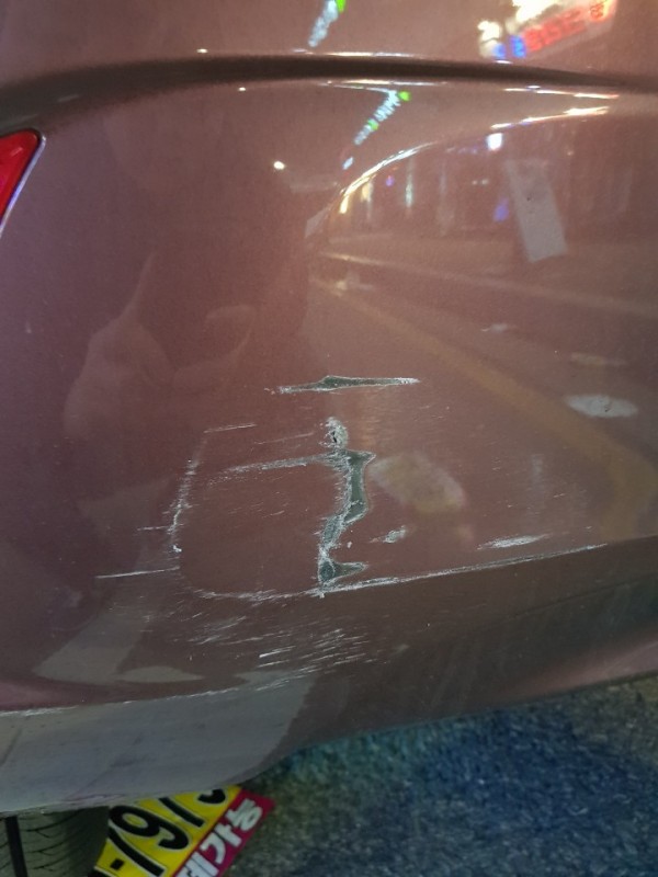

더뉴스파크 뒷범퍼구요
범퍼 교체할라했더니 사업소에서 150정도 한다네요?
범퍼가 분리도 안되고 철판을 잘라 용접하고 실내 내장재 다 뜯어내야된다면서ㅋ
제가 따졌어요
아니 그렌져 뒷범퍼 교체도 80정도 하는데 무슨 경차가 150이나 하냐고
하여튼 비싸다네요
더뉴스파크 뒷범퍼 안 뜯어지나요?

아마 단순 뒷범퍼 교환이 아닌
백판넬 교체까지 본거 같네요
스파크 프리의 댓글 작성일
그렇군요. 불필요한 작업같드라구요
기억니은디긋의 댓글 작성일
ㅋㅋ 불필요한 작업이 아닙니다..
대충 사진 봐서는 범퍼안쪽 빔부분 자국이 범퍼에 남아 있네요..백판넬이라는게 트렁크와 범퍼사이에 충격을 흡수하는 강판 과 빔이 입니다..
단순 주차 실수로 인해 백판넬이밀릴수도 있습니다차후 충격 흡수.용접부분 벌어짐으로 누수가 발생할수 있습니다..
어짜피 범퍼 도색할때 분리하고 하니 그때 명확한 답을 확인할수있을겁니다

범퍼"만" 교환이 맞나요?
망가진 부위 주변이 어떤지 볼수 있게 전체적으로 사진 크게 찍어서 보여주셔야 할듯하네요..
스파크 프리의 댓글 작성일
망가진것도 없구요. 딱 저부위만 그럽니다. 범퍼 찌그러진대도 없구요
소닉지티알의 댓글 작성일
흠... 다른데서도 견적 한번 내보셔야 겠네요.

내부가 어떤지 사진 보여달라고 하세요. 수리전에요. 멀쩡한것은 살려야죠.
경남피피 작성일
뒤범퍼가 왜 분리가 안되요??? 안되면 차인가 ㅋㅋ
맞다면 단순히 스크레치 문제만이 아닌것 같은데요..
사진 한번 전체적으로 나오게 찍어 올려 주세요. 과잉정비 당하시지 마시고요..

저 부분만 그럽니다. 뒷차가 나오면서 긁고 갔나봐요

거기 수리하러가시면 견적내시는분이 외형보고 견적냅니다. 안쪽까지 먹었다고 가정하고 최대금액 말한거같은데 가서 직접보고 견적내면 범퍼 교환정도 할것같네요. 쉐보레사업소는 그정도로 사기집단 아닙니다 ㅎㅎ
스파크 프리의 댓글 작성일
안쪽까지 먹었으면 상식적으로 범퍼가 찌그러지거나 깨지거나 찢어지거나 그정도 상태 여야지 않을까요? 딱 스크래치만 나고 눈씻고 찾아봐도 다른데는 멀쩡하네요
동백마티즈의 댓글 작성일
그러니 직접가면 견적내줍니다. 가보세요 ㅠㅠ
소닉지티알의 댓글 작성일
전화면 보통 최악의 상황을 가정하고 높게 부를수 있습니다.
뒷 범퍼만 긇혔다고 들었는데 막상 차가 와서 봐보니 리어패널 (차체) 까지 손상이 있다던가 하는 경우가 있어서요.
귀찮으셔도 정비소로 차 가지고 가서 견적내는게 가장 정확합니다.
그리고 경차는 뒷범퍼하고 리어패널하고 공간 진짜 얼마 안됩니다. 범퍼 찢지 않고 눌렀다 다시 튀어나온것 같아 보여도 리어패널에 손상 입을수도 있어요. 이것때문에 세게 불렀을겁니다..

카닥은 견적 18 나오네요.

전화상이면 차가 박았다=프레임 휘었다로 생각해서 150부른거 같네요.
직접 보여주면 범퍼교환으로 끝날건데 그래도 다른분 말씀처럼 외형복원집가서 도색하시는게 훨 낫구요.
근데 담부턴 먼저 합의하시지 마세요.. 절대로..
수리 마치고 수리 후 휴유증?없는지 체크 다 하시고 합의해줘도 늦지않아요~

판금도색 하는 곳에서 20안쪽으로 충분히 깔끔하게 나옵니다
텐카 작성일
범퍼만 교환이면 서비스센터가도 15~18이면합니다

범퍼 교환이 어떻게 15~18이에요... 새부품에 도장비 까지 하면 최소 50~60인데요 ...그리고 뒤에 사이드리피터(빨간등) 깨진거같은데요? 사업소는 원래 공임이 비싸서 금액이 비싸고 1급정비공장가면 교환기준 35~40정도면 교체 가능하실거에요~
