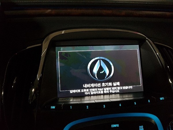

네비 업데이트 실패하면서 문제가발상한거같습니다
더기 창원 2019-02-04 18:03 조회 720

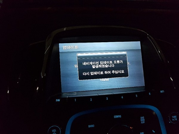

업데이트...드디어 시작되엇는데
14번쯤 가다가 갑자기 피니쉬되면서
업데이트 오류가 떳습니다..
계속 반복되고있고요..
그런데 네비도 안되네요 ㅜ ㅜ 어떻게해야하나요

더기 창원의 댓글 작성일
윈도우화면 들어가는 초기화 해서 하는건 알아내서 했습니다만..
반복증상이네요
다른 유에스비로 시도해보겠습니다
다울가람이 대전 작성일
혹시..usb가 2.0 이신지?
혹시나 모르겠지만 전 예전에 usb 3.0 으로 했을때 실패 ,  오류가 났었어서요..
2.0 으로 새로 구입 후 잘 되었던 경험이 있어서 말씀 드려봅니다.
업뎃 이상없이 잘 이뤄기질 바랍니다.
더기 창원의 댓글 작성일
헛...2.0을 따로구해야하는건가요 ㅜ ㅜ
엄청 스트레스네요
주차장을 몇번왓다갓다 했는지 ㅜ ㅜ
다울가람이 대전 작성일
헉ㅠㅠ 속도 때문에 3.0  인식을 못해요ㅠㅠ
다울가람이 대전 작성일
씁쓸해도2.0 으로 구입을 하셔야..ㅠㅠ
더기 창원의 댓글 작성일
이런..... 2.0 그러면 용량제한도잇나요..너무 크면안될려나요 ㅜ
다울가람이 대전의 댓글 작성일
전에 이마트나 홈플러스에서 2.0 구입을 못해서 하이마트에서 구입하는김에  샌디스크16G구입했었어요~
더기 창원의 댓글 작성일
넵....
다울가람이 대전의 댓글 작성일
조금 큰 다이소 매장에도 있더라구요
부디 정상 업뎃하시길 간절히~~
페오니즈 대전동구 작성일
가끔씩 저런경우 있습니다.
샌디스크4기가짜리 사서 다시 해보세요.
4기가짜리면 충분합니다.
