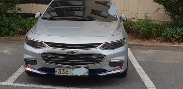

앞범퍼 레이더?
대충l까칠이 2019-02-04 17:52 조회 1340
 16년7월식 ㆍ0 이며 자동주차 빼고 풀옵으로 알고 있는데  앞범퍼에  레이더 있는거 하고
없는거 범퍼 차이가  있는것 같은데
레이더 역활이 ?
이제서야 크롬 있고 없고 차이를 확인 했네요
예초에 출고가 잘못 된걸  모르고 타고 다닌건
아닌지  누가 시원하게 설명좀 해주시면

크루즈컨트롤시 앞차간격으로 속도줄이거나 셋팅된 값만큼 다시 속도가 올라가구요 무엇보다 긴급제동하는 역할을 합니다^^
광전l그대하나 작성일
2.0에 상단 그릴이 있으면 스마트 드라이빙 팩이 없는 차량이고 지능형 어댑티브 크루즈 컨트롤이 없네요...
대충l까칠이의 댓글 작성일
모든 기능 다 있는 상황 입니다
광전l그대하나의 댓글 작성일
상단 그릴에 크롬이 있는데 스마트 드라이빙 팩이 들어갔다는 것은 이상한데요... 스마트 드라이빙 팩 추가하면 롱 레이더 전용 프론트 그릴이 장착되어 크롬도 없고 모양도 다릅니다 :)
광전l그대하나의 댓글 작성일
추가로 알려드리자면 2.0 풀옵인데 자동주차가 없을 수 없습니다. 2.0LT등급에 풀옵이라고해도 스마트 씨티 드라이빙 팩에 자동주차 보조시스템이 들어갑니다. 2.0LTZ등급에는 기본 옵션으로 들어가있구요. 계약서 보셔서 어떤 등급에 어떤 옵션을 넣으셨는지 확인하셔야할거같아요.
대충l밀리부 작성일
엠블럼 위에 그릴에 크롬라인이 있으면 어댑티브 크루즈컨트롤 없는 말리부 2.0 이거나, 세이프티 아닌
1.5 입니다. 어느 중고차 딜러에게 하신지는 모르겠지만 어댑티브 크루즈 있다고 했으면 허위사실입니다.
추가로, 16년 10월 이전 차량은 풀옵션도 뒷좌석 열선이 없으니 참고하시면 좋을 것 같습니다.

신차 구매셨군요... 계약서 혹시 남아있으면 바로 확인이 가능할텐데..ㅠ 없겠죠... 고객센터에 알아보심이 가장 좋을 것 같네요.. 분명 구매 기록이 있으니 어떤 옵션을 넣었는지 확인이 가능할거에요..!
그런디 3400이라면 제가 알기로 2.0 풀옵이 3600 정도인걸로 아는데 아마 안넣으신 것 같은데.. 정확하게는 확인해보심이 좋을 것 같네요..ㅜ

저거는 시티세이프티 기능만 있어도 들어가는 버튼이에요. 종합해 보기에 2.0 ltz 구매 하신 듯 합니다.
서경l아스코의 댓글 작성일
아 ㅎㅎ 이게 아니였구나 ㅋㅋ 아무튼 신차 가격 풀옵은 3680이였어요 ㅎ 뭔가 빠진듯 하네요~ ㅎ
부경l엘리후의 댓글 작성일
저도사전계약했고 스마트드라이빙팩과 썬루프없이 3400조금안됬던것 같습니다. 아마 스마트드라이빙 팩없는것같네요 그옵션만 150인걸로알고있습니다.

3400정도면 hid만 들어간 2.0 LTZ 가격이었었습니다.
부경l구입자 작성일
어댑티브 없심다....
어댑티브는 .0에서 다른 이름이긴 한데 크롬라인 있으면 레이더 간섭 생겨서 다들 없애고 나오죠....
대충l홍쓰 작성일
프마트 드라이빙팩 추가안된거같은데요..핸들 왼쪽편에 차선 유지 버튼이 없네요...
대충l까칠이의 댓글 작성일
설 지나고  좀 알아 봐야 겠네요
서경l니뽄경차의 댓글 작성일
크루즈컨트롤 켰을 때 게기반에 점등되는 크루즈컨트롤 표시등을 보면 확실히 알 수 있어요. 속도게이지에 화살표만 있으면 그냥 크루즈컨트롤, 속도게이지에 화살표모양에 자동차 모양까지 있으면 어댑티드입니다.
서경l니뽄경차의 댓글 작성일
아니면 사이드미러에 bsw 즉 사각지대경고가 들어오나요? 들어오면 완전 풀옵, 안들어 오면 그냥 .0 LTZ 차량입니다.

사각지대 빠진 차량이면 크롬 그릴인 차량(위 사진에 나온그릴)이 맞아요. 어댑티브 빠진 일반크루즈 차량이구요. 가격도 맞구요. 맞게 나온차량이니 안심하시고 타심 될듯요.

풀옵은 아니구요..가장 중요한 스마트 드라이빙팩 없네요..그냥 시티스마트팩 입니다.
제가 2.0옵션 다때려넣고 거의 3700가까이 견적나왔어요
