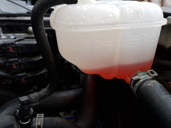

다름이 아니라 어머님이 트랙스를 타고
계신데 워셔액을 채워 드릴려고 본넷을 열었는데
냉각수가 거의 없더라구요 ㅠ

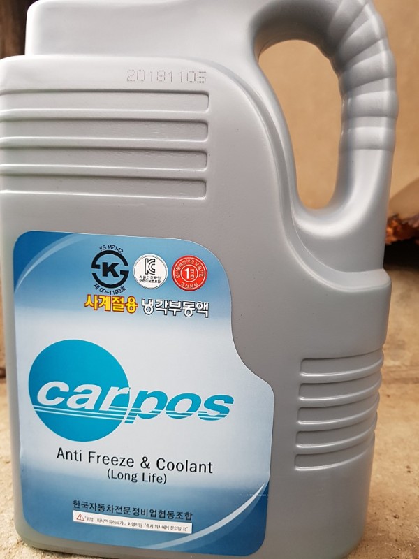

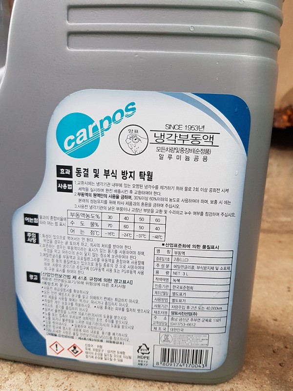

급한데로 시골 주유소 가서 부동액을 물에 희석 해서 쓰면 된다고 해서 샀는데요
기존은 분홍색 인데 이건머 완전 녹색 이네요
이걸로 기존 있던데다 희석해서 보충해도 되나요?

주유소에서 산거는
트랙스에 쓰면 안되는 제품인가요?

탱크에는 꼭 꽉차있을필요는 없지만 불안하시면 수돗물 표시선까지넣으시고 설지나서 사업소 가보셔요ㅎ 구입하신 부동액은 쓰지마시구요ㅎ

트랙스 전용 부동액이 아닌가요?
주유소에선 모든 차량용이라고
하던데요 ㅠ
충청T김승규 작성일
모든 차량용이... 현기용이라고 보시면 됩니다..
꼭 분홍색 부동액 넣으셔아해요.
부동액은 다른 종류랑 섞어서쓰면 안됩니다.

쓰지마세요 냉각수통에 보이는 냉각수는 여유분입니다 그냥 타시다가 명절지나고 정비소가셔서 꼭 분홍색 넣으세요.

냉각수 순환라인에 냉각수가  차 있고 통에 있는것은 여유분이라 생각하시면 됩니다. 당장 운행에 지장 없으니 연휴 끝나고 보충하셔요.

냉각수가 줄었다는건 트랙스 고질병인
냉각수누수가 있는거 같네요
터보호스 등 서비스가서 점검해보세요
