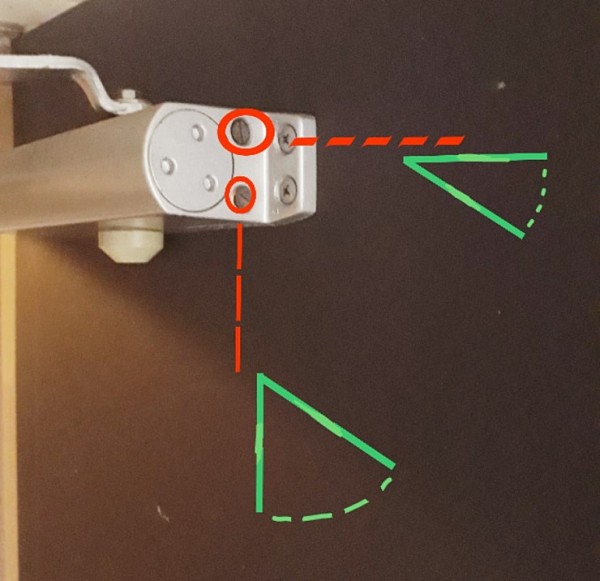

몇일전 현관문이 잘 안닫혀져서 도어락에서 경고음이 반복되고,
잡아당기면 그제서야 잠기더군요.
그래서,
네이버에서 검색및 자료를 바탕으로
현관문의 도어클로저를 조절후 공유코저 올려봅니다.
자~~
사진. 찰칵!!
일자 드라이버로 조절이 가능하고요.
조잡한 그림을 보시다시피
윗쪽 조절나사는 90°에서 45°
아랫쪽 나사는 45°에서 0° 로
2단계로 닫히는 구조라합니다.
시계방향으로 돌리시면 천천~~히
좌측으로 돌리시면 휘이익.쾅!!!
조절후 바로 체감으로 느껴지지는 않구요.
잠시후 테스트해보면 느끼지실겁니다.
그리고,유압조절기가 고장났다면 교체를 하거나.,분리를 해서 사용하셔야 한답니다.
