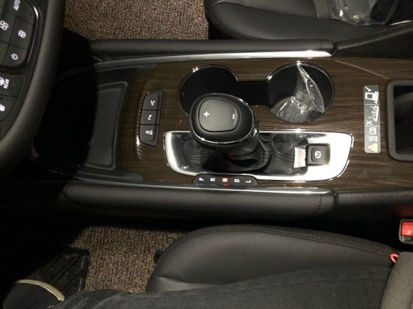

저번 카페글을 보다가 항상 p에놓고 파킹브레이크 걸던 제 자신에 급 반성하고 배운대로 실천하고 있습니다. 평지에서는 중립에서 기어 변경없이 그냥 시동 끄고 내리고 있습니다. 제 차는 소중하니까요 ㅎㅎㅎ 감사드립니다~

자도 배우는 중인데요. 기어변속충격이 있다네요. p에놓으면 다시 출발할때 p-r-n-d 로 움직여야만 하니까 충격을 조금이라도 줄일수 있지 않을까요? ㅎㅎ 맞나요? ㅎㅎ
대충l합시당 작성일
중립 - 사이드 - P 순으로 걸면 됩니다 P에 두고 주차하지 말아야 할 이유는 없어요
인부l꼬기 작성일
p단은 보조일뿐 정작 제대로 잡아주는건 주차브레이크죠 대충합시다님처럼 중림-주차브레이크-피간읋 바꾸면 기어에 무리가 안가요

중립에서 사이드 땡기고 브레이크에서 발을 떼면 차를 고정시키는 하중이 사이드브레이크에 실립니다. 그 이후에 p를 걸면 미션이 그 부담을 안받게 되죠. 근데 p가 기어 내부에서 고정핀을 걸치는 것이기에 먼저 p를 걸 경우 차를 멈춰세우는 하중이 미션에 실리게됩니다. 미션에 부담이 되져. 충격시에 미션이 상할 확률이 높아집니다

브레이크 밟은 상태에서 p에 걸고 사이드 올려도 하중은 사이드로 실리지 p에 부담을 주는게 아니잖아요
실제로 내리막이나 오르막 주차후 사이드 안올리고 p에만 놓고 브레이크 땟다가 다시 기어 바꾸면 쿵 하는 느낌이 나지만 브레이크 밟고 p에 놓고 사이드 올렸다가 브레이크 때고 다시 기어 바꾸면 충격이 없어서요
제 생각엔 똑같은게 아닌가 싶네요
p에서 안움직이는게 핀이 기어에 물려 안움직이고 충격이 있는건 핀에 부담이 실려있었다는건데 그 느낌이 안나니까요 ㅎㅎ
대충l합시당의 댓글 작성일
"브레이크를 밟고 있는 상태로" 라는 문장을 놓쳤네요. 저는 중립에서 사이드 땡기고 브레이크에서 발 떼어 차가 고정되었는지 확인 후 다시 브레이크 밟고 P로 기어를 옮기는게 습관이 되어서 브레이크를 밟은채로 파킹, 사이드 조작을 해본적이 없습니다

말리부여서가 아니라 오토미션의 구조때문인것입니다.  그림과같은 오토미션 구동 방식에선 브랜드, 차종 구분이 없습니다. 파킹폴에 부하가 걸려있을때 차에 충격이 가해지면 파손 위험이 있습니다
